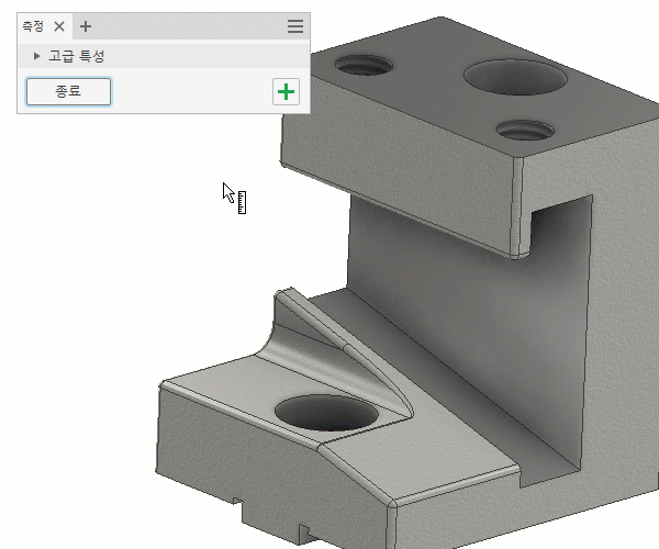

누적 특성 섹션에 선형, 면적, 체적, 질량 및/또는 각도 측정값을 추가하려면 그래픽 창에서 항목을 선택한 후 측정 유형 옆에 있는 더하기 기호를 클릭합니다. 예를 들어, 그래픽 창에서 선을 선택한 후 측정 옆에 있는 더하기 기호를 클릭합니다. 해당 값이 누적 특성 아래의 거리 측정 그룹에 추가됩니다.
누적 값 추가를 나타내는 더하기 기호를 클릭하면 합산하려는 모든 측정 유형에 대한 누적 특성 섹션의 해당 그룹에 선택 항목이 추가됩니다.
해당 그룹을 누적 특성 섹션에 추가하려면 측정값 옆의 더하기 기호를 클릭합니다.
추가된 값을 표시하려면 그룹 헤더 화살표를 클릭합니다.
그래픽 창에서 필요한 만큼 여러 항목을 선택하고 측정 패널에서 측정 유형 옆에 있는 더하기 기호를 클릭하여 누적된 그룹에 값을 추가합니다. 해당 값은 측정 유형에 해당하는 누적 그룹에 표시됩니다. 예를 들어, 반지름은 누적 특성의 거리 그룹에 추가되고, 각도는 각도 그룹에 추가됩니다.
필요한 만큼 측정값을 계속 추가하여 값을 누적합니다.
해당 방법을 확인하려면 이 간단한 비디오를 시청하십시오.

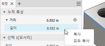

누적 값을 삭제 및 복사하려면
누적 측정 워크플로우에 대한 버튼은 측정 패널 오른쪽의 각 측정 유형 바로 옆에 표시됩니다. 이 영역으로 커서를 가져가 이 버튼에 액세스할 수 있습니다.
리스트에서 개별 값을 삭제하려면 누적 값 위에 커서를 놓고 삭제 아이콘을 클릭합니다. 누적 값이 그에 따라 조정됩니다. 값 그룹을 삭제하려면 거리, 각도 또는 면적 위에 커서를 놓아 누적된 그룹의 모든 값을 삭제합니다.
단일 값 또는 값 그룹을 복사하려면 값을 마우스 오른쪽 버튼으로 클릭한 후 복사 또는 모두 복사를 선택합니다.
