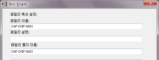

문제: IDF 구성요소 명령을 사용하여 부품을 게시 중이고 게시하려고 하는 범주를 게시 안내서 - 다음에 게시할 범주 선택 대화상자에서 사용할 수 없습니다.
솔루션: IDF 컨텐츠 센터 라이브러리에서 자체 범주에 부품을 게시하려면 전기 아래에 새 범주를 작성합니다. IDF 컨텐츠 센터 라이브러리로 부품을 게시할 때 게시하려고 하는 전기 아래에서 범주를 선택합니다. 새 범주를 작성하는 방법을 알아보려면 컨텐츠 센터 라이브러리에서 범주 작성을 참고하십시오.
