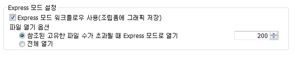

응용프로그램 옵션에서 Express 모드를 활성화하고 기본 열기 동작을 설정하려면
  1. 리본에서 도구 탭 옵션 패널 응용프로그램 옵션 을 클릭합니다.
  2. 조립품 탭을 클릭합니다.
  3. Express 모드 워크플로우 사용을 클릭합니다.
  4. 사용할 파일 열기 옵션을 지정합니다. 대형 조립품으로 작업할 때는 참조된 고유한 파일 수가 초과될 때 Express 모드로 열기를 선택하고 값을 지정합니다. 이 값은 고유한 파일 임계값을 기반으로 하여 기본 열기 동작을 설정합니다. 이렇게 하면 매우 큰 조립품을 열고 Express 모드에서 열 수 있으며 더 작거나 덜 복잡한 조립품은 완전히 열립니다. 파일 열기 시간은 발생 수, 모형 형상의 복잡성 및 시스템 하드웨어 사양과 같은 요인에 따라 좌우됩니다.

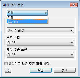

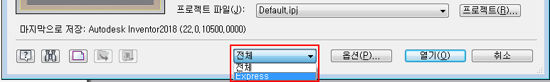

Express 모드를 활성화하고 조립품을 저장한 후에는 고유 파일값을 초과하는 조립품을 열 때 임계값을 사용하여 Express 로드를 호출합니다. 조립품을 열 때는 다음 기법 중 하나를 사용하여 기본 파일 열기 동작을 재지정할 수 있습니다.
