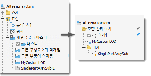

다음 이미지에서는 기본 LOD가 기본 모형 상태로 변환됩니다. 사용자 정의 LOD 및 대체 LOD는 이름이 같은 모형 상태로 변환됩니다. 모든 구성요소, 모든 부품 및 모든 컨텐츠 센터를 억제했던 세 가지 시스템 정의 LOD가 제거됩니다.
