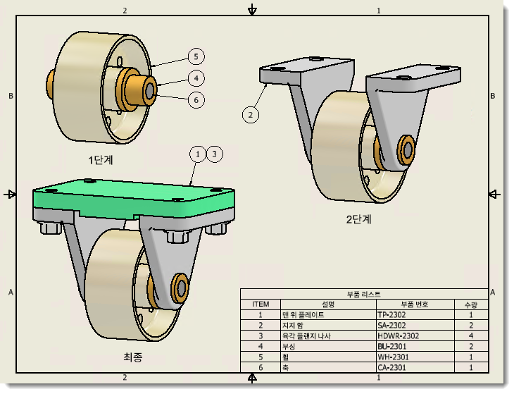

도면의 모형 상태
도면 뷰를 작성할 때 모형 상태를 선택할 수 있습니다. 각 모형 상태에는 고유한 멤버 및 iProperties가 있을 수 있습니다. 대체 모형 상태에서 작성된 뷰에는 도면 뷰의 대체 부품 상태가 반영됩니다.
또한 설계 뷰 및 위치 표현을 선택하여 두 항목의 조합을 뷰에 표시할 수도 있습니다.
뷰를 작성한 다음에는 필요한 경우 뷰를 편집하여 다른 표현으로 변경할 수 있습니다.

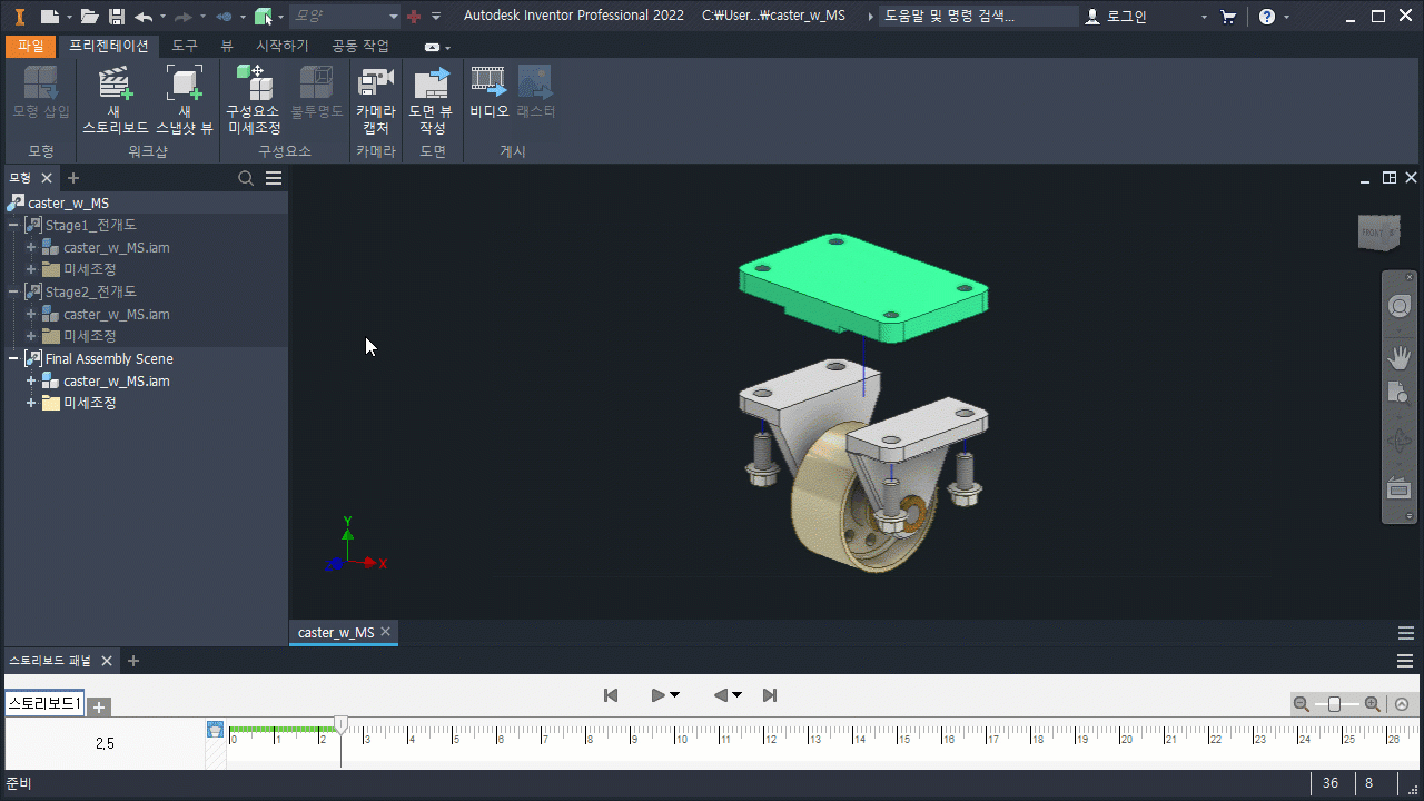

프레젠테이션의 모형 상태
도면 및 다른 조립품과 마찬가지로 프레젠테이션에는 지정된 모형 상태가 사용됩니다.
조립품에서 모형 상태 항목을 작성하고 파일을 저장합니다. 새 프레젠테이션 파일에서 모형 삽입을 사용하고 적절한 조립품을 찾습니다. 옵션을 사용하여 적절한 모형 상태를 지정합니다.
또한 프레젠테이션은 모형 상태의 변경 사항을 반영하도록 업데이트됩니다. 예를 들면, 프레젠테이션에 미세조정을 추가한 다음 조립품의 모형 상태를 편집하여 추가 부품을 억제한 경우 프레젠테이션으로 복귀하면 새 상태가 표시됩니다. 미세조정에 참가한 부품을 삭제하면 미세조정이 삭제됩니다.
참고: 대체 모형 상태는 단일 부품이므로 분해할 수 없습니다.

BOM 작업
각 모형 상태는 고유한 iProperties, 매개변수 및 BOM(재료 명세서)을 지원합니다. 또한 조립품에 있는 구성요소의 모형 상태를 나열하는 모형 상태 열을 추가할 수 있습니다.
참고:
BOM 위임 BOM 위임은 BOM에 표시된 정보가 다른 모형 상태에서 작성된 것임을 의미합니다. 활성 모형 상태가 다음 조건 중 하나를 만족하는 경우 BOM 위임 메시지 상자가 나타납니다.
