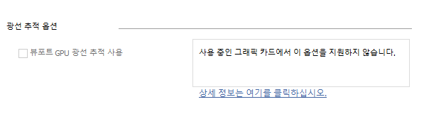

*CPU *모드에서는 광선 추적 렌더링에 CPU를 사용합니다. 기본 모드입니다. 호환되는 GPU를 찾을 수 없는 경우 GPU 사용 옵션을 사용할 수 없으며, 이 항목에 대한 링크와 함께 해당 영향에 대한 메시지가 표시됩니다.

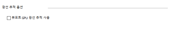

GPU 모드는 광선 추적 렌더링에 GPU를 사용하므로 다른 작업을 수행할 수 있도록 CPU를 확보합니다. 이 옵션은 호환되는 GPU를 사용할 수 있는 경우에 사용 설정됩니다.
