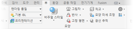

모양 패널의 리본 뷰 탭에 있는 컨트롤을 사용하여 뷰 요소를 일시적으로 재지정할 수 있습니다. 이 리본의 변경 사항은 전개도 요소가 일시적으로 재지정된 것이라서 문서 또는 응용프로그램 모양 설정과 함께 저장되지 않습니다.
각 리스트 맨 아래에서 조명 스타일, 그림자 등의 뷰 효과 설정에 액세스할 수 있습니다. 설정...을 클릭하여 해당 뷰 효과에 대한 문서 기반 대화상자를 엽니다. 수정한 내용은 문서에 즉시 나타나며 설정을 저장하면 유지됩니다.
