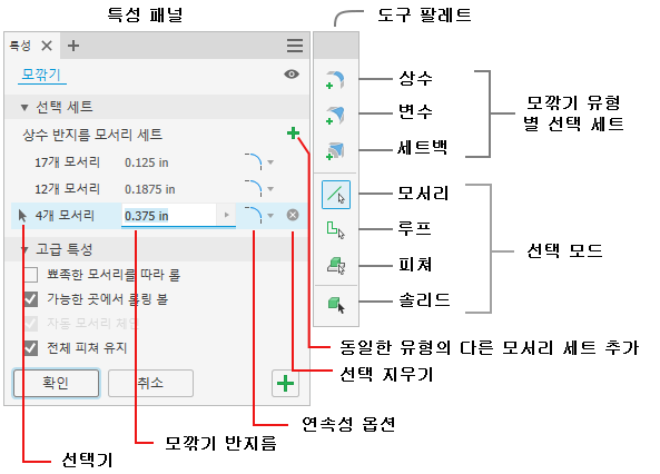

모깎기 명령을 사용하면 다양한 반지름 및 조건의 모깎기 및 라운드를 하나의 피쳐로 쉽게 적용할 수 있습니다. 특성 패널은 견고한 모깎기 작업을 구현하기 위한 모깎기 유형, 선택 모드 및 선택 세트를 제공합니다. 각 모깎기 유형에 대해 크기가 서로 다른 여러 선택 세트를 지정할 수 있습니다.
특성 패널 공용 컨트롤에 대한 자세한 내용은 특성 패널 정보를 참고하십시오.
모깎기 특성 패널에는 측면에 고정된 도구 팔레트가 있습니다. 원할 경우 밖으로 끌어서 두 항목을 분리할 수 있습니다. 다시 연결하려면 한 항목을 클릭하고 다른 항목 가까이로 끈 다음 파란색 모서리가 나타나면 마우스 버튼을 놓습니다. 커서가 특성 패널 근처에 있으면 도구 팔레트가 스냅되는 측면이 강조됩니다.
도구 팔레트 컨트롤을 사용하여 하나의 명령 세션에서 여러 모깎기 크기 및 유형을 추가할 수 있습니다.

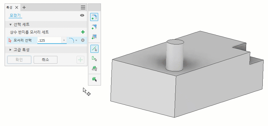

특성 패널에서 동일 반지름 모서리 세트(
)가 즉시 활성화됩니다. 먼저 모서리를 선택하거나 모서리를 선택하기 전에 매개변수를 수정하거나 선택 세트 유형을 변경할 수 있습니다.
을 클릭합니다.선택 우선순위를 전환하여 선택할 방법을 다음과 같이 미세 조정할 수 있습니다.
모서리. 단일 모서리를 추가하거나 제거합니다(Ctrl 키를 누른 채 클릭).
루프. 면에서 닫힌 루프의 모서리를 선택하거나 제거합니다.
피쳐. 다른 피쳐와 교차하는 선택된 피쳐의 모든 모서리에 모깎기를 적용합니다. 조립품 환경에서 사용될 경우 부품 피쳐만 선택할 수 있습니다.

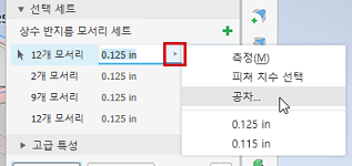

솔리드. 솔리드 본체의 모든 모서리를 선택하여 신속하게 모깎기를 작성할 수 있습니다. 모든 본체 모서리가 동일한 반지름 값을 공유합니다.캔버스 내 조작기, 캔버스 내 값 편집기 또는 특성 패널 필드를 사용하여 모깎기 반지름을 지정합니다. 모깎기 반지름에 공차를 적용하려면 값 필드에서 화살표를 클릭하고 공차...를 선택한 다음 대화상자에서 원하는 공차 유형과 값을 설정합니다.

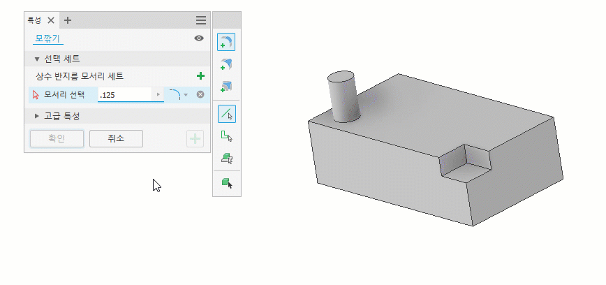

세 개의 모서리 또는 더 많은 동일 반지름 모서리가 같은 꼭지점에서 교차하는 경우 구석 세트백을 작성할 수 있습니다.
3D 모형 탭
수정 패널
모깎기(
)를 클릭합니다.
교차하는 모서리를 선택합니다.
동일 반지름 모서리 세트에서 모깎기 크기를 지정합니다.
도구 팔레트에서
구석 세트백 추가를 클릭합니다. 특성 패널이 확장되어 추가 입력 필드가 표시됩니다.
캔버스에서 모서리가 교차하는 꼭지점을 선택합니다.
구석 세트백 동작에서 세트백 거리를 지정합니다. 모서리별로 값을 지정할 수 있습니다. Tab 키를 사용하여 다음 필드로 이동하고 Shift+Tab을 눌러 이전 필드로 이동할 수 있습니다.
또는 최소 옵션을 선택하면 해당 명령을 통해 지정된 꼭지점 선택 세트에 대해 허용되는 최소 세트백을 정의할 수 있습니다. 최소를 선택하면 가장 부드러운 변이를 사용할 수 있으며, 어려운 세트백 모깎기 해석에 대한 성공률을 높일 수 있습니다.

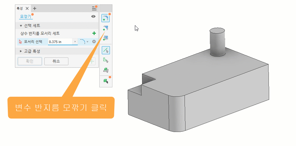

하나 이상의 모서리를 선택하고 각 모서리의 시작점과 끝점에 대해 다른 반지름을 지정합니다. 중간점을 추가할 수 있으며, 각 점은 반지름이 다를 수 있으며 모서리를 따라 배치됩니다. 마지막으로 모서리 연속성 유형을 선택합니다.
3D 모형 탭
수정 패널
모깎기(
)를 클릭합니다.
특성 패널 도구 팔레트에서
가변 반지름 모깎기를 클릭합니다. 특성 패널이 확장되어 추가 입력 필드가 표시됩니다.
캔버스에서 모깎기할 모서리를 하나 이상 선택합니다. 여러 개의 모서리를 선택하면 특성 패널의 테이블이 채워집니다. 반지름 열의 크기를 조절할 수 있으며 위치 필드를 정렬할 수 있습니다. 모서리는 분리된 상태를 그대로 유지합니다.
모서리에 중간점을 추가하려면 대략적인 점 위치에서 선택한 모서리를 따라 커서를 일시 중지합니다. 점을 클릭하여 추가합니다. 특성 패널에서 점은 위치 값을 기준으로 정렬됩니다. 점 테이블 위치는 위치 값을 기준으로 업데이트됩니다. Tab 키를 사용하여 다음 필드로 이동하고 Shift+Tab을 눌러 이전 필드로 이동할 수 있습니다.
또는 특성 패널에서 점 추가를 클릭합니다. 점은 모서리를 따라 중간점에 배치되며, 편집할 수 있게 반지름이 선택됩니다. 특성 패널 테이블에서 점을 삭제하려면 다음 중 하나를 수행합니다.
중간점을 추가할 때 반지름이나 위치를 입력하거나 원하는 수만큼 추가할 수 있으며 특성 패널에서 점 테이블을 편집할 수 있습니다.

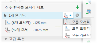

솔리드 또는 다중 본체 솔리드인 경우 모든 모서리에 모깎기 및 라운드를 적용합니다. 또는 각각에 반지름 매개변수가 있으므로 모깎기 또는 라운드만 적용합니다. 솔리드 선택 세트는 한 번에 하나만 정의할 수 있습니다. 적용을 사용하여 모깎기 값이 서로 다른 다중 솔리드를 수행합니다. 조립품 환경에서는 사용할 수 없습니다.
3D 모형 탭
수정 패널
모깎기
를 클릭합니다.
도구 팔레트에서
솔리드 선택 모드를 클릭합니다. 솔리드가 하나만 있는 경우 해당 스케치가 자동으로 선택됩니다. 다중 본체 부품의 경우 대상 솔리드를 선택합니다.
솔리드 선택자 행에서 솔리드 본체의 사용 가능한 모든 모서리 처리 방법을 지정합니다.
모든 모서리(기본값) - 모깎기와 라운드를 둘 다 적용합니다.
모든 모깎기 - 모깎기만 적용합니다.
모든 라운드 - 라운드만 적용합니다.자동으로 선택되지 않으면 대상 솔리드를 선택합니다. 모깎기 및 라운드는 캔버스 내 피쳐 미리보기로 표시됩니다.
특성 패널에서 커서를 선택 세트 위에 잠시 놓아 포함된 모서리를 강조 표시합니다. 필요에 따라 반지름 설정을 조정합니다. 라운드 또는 모깎기만 사용하려는 경우 선택 세트를 선택 취소할 수 있습니다.

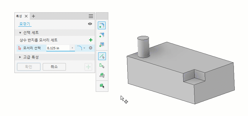

모서리 세트 기능을 활용하여 한 번에 여러 모깎기를 작성할 수 있습니다.
다음 방법 중 하나를 사용하여 피쳐 특성 패널을 표시합니다.
을 클릭합니다.특성 패널이나 캔버스 내 조작기를 사용하여 정의 값을 변경합니다. 모서리에서 면으로 또는 전체 둥근 모깎기로 변경하려면 모깎기를 삭제하고 다시 작성해야 합니다.
확인을 클릭하여 특성 패널을 마치고 닫습니다.
적용을 클릭하여 모깎기 및 라운드를 계속 적용합니다.

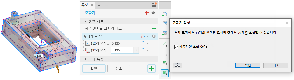

간혹 선택한 모서리를 혼합할 수 없다는 메시지가 표시될 수 있습니다. 너무 많은 모서리가 선택된 경우나 한 세트의 모서리가 지정된 값으로 작동하지 않는 경우에 가장 흔히 발생합니다.
이러한 오류가 발생하면 다음 두 가지 방법 중 하나를 사용하여 문제를 해결하십시오.
드문 경우지만, 지정된 크기가 제대로 작동하지 않아 성공할 때까지 크기를 반복해서 줄이는 방법으로 해결해야 하는 경우가 있을 수 있습니다.
