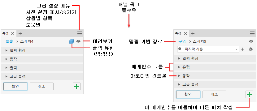

특성 패널은 피쳐를 작성 및 편집하는 데 사용하는 매개변수에 대해 상황별 액세스를 제공합니다.
특성 패널은 그래픽 영역 위에 부동 상태로 위치하며, 처음에는 그래픽 영역의 왼쪽 위에 나타납니다. 패널은 크기를 조정하고, 모형 검색기에 결합하고, 다른 위치, 심지어 보조 모니터로 이동할 수도 있습니다. 특성 패널은 탭 대신 아코디언 컨트롤과 함께 매개변수 그룹을 사용합니다.
워크플로우 - 특성 패널 워크플로우는 하향식에서 시작합니다. 설정한 특성 변경 사항은 아래에 있는 섹션에서 특성에 영향을 줄 수 있습니다. 특성은 이전 섹션의 특성에는 영향을 주지 않습니다.
주황색 점 - Inventor가 새로 설치된 경우 나타납니다. 거의 사용되지 않는 설정, 명령 및 피쳐 생산성 옵션, 새로운 명령 옵션을 강조 표시합니다. 표시 옵션은 시작하기
새로운 기능 패널에 있으며 새 항목 강조 표시를 클릭합니다. 새 배지 및 업데이트된 배지로 작업하려면을 참조하십시오.
경로 - 피쳐 편집에서 연관된 스케치 편집으로 빠르게 전환할 수 있습니다. 경로에서 피쳐 또는 스케치 오른쪽의 이름을 바꿉니다.
미리보기 - 경로 오른쪽에 있는 미리보기는 피쳐 또는 스케치를 편집할 때 피쳐 미리보기의 가시성을 전환합니다. 스케치 편집 중에 선택된 영역 또는 루프 미리보기가 와이어프레임으로 표시됩니다. 미리보기를 숨기려면 이 옵션을 전환합니다.
사전 설정 - 사전 설정을 사용하여 재사용 가능한 피쳐 정의를 작성합니다. 사전 설정에 대한 자세한 내용은 사전 설정을 사용하려면을 참고하십시오.
값 편집 - 패널을 탐색하기 위한 바로 가기 키로, 값 상태에 대한 문자 경고를 색으로 구분해서 표시합니다.
아코디언 컨트롤 - 매개변수 그룹을 확장하여 편집할 매개변수를 노출하거나, 축소하여 거의 사용하지 않는 매개변수 숨길 수 있습니다.
고급 설정 메뉴 - 드롭다운에서는 사전 설정 표시/숨기기, 도움말 및 기타 고급 설정에 액세스할 수 있습니다. 상황에 따라 메뉴가 조정됩니다. 예를 들어, 피쳐를 작성하거나 편집할 때 메뉴 리스트는 편집 중인 피쳐와 관련된 옵션만 포함합니다. 검색기에서 작동하는 경우 패널 메뉴는 모형 검색기 상태 등에 따라 다릅니다.
특성 패널 및 캔버스 내 편집 컨트롤 사이에 있는 필드 십자 강조 표시를 편집합니다. 고급 설정 옵션** Enter 키를 한 번 눌러 명령 완료**를 사용하여 이 기본 동작을 재지정할 수 있습니다.
적용 및 새로 작성 - 현재 설정을 사용하여 피쳐를 작성하고 동일한 설정을 사용하여 다른 피쳐 작성을 시작하려면 클릭합니다. 필요한 경우 설정을 변경한 다음 다른 피쳐를 작성합니다.
고정 - 특성 패널 및 해당 도구 팔레트는 검색기 공간 내에 Inventor 응용프로그램 그래픽 창에 고정되거나 응용프로그램이나 데스크톱의 어느 곳에서나 부동 상태를 유지할 수 있습니다. 이렇게 하면 원하는 시기에 패널이나 검색기를 배치할 수 있습니다. 패널을 창 프레임에 고정할 때 대상 프레임 모서리가 강조 표시되어 고정이 수행되는 위치를 확인합니다. 다음 번에 해당 명령이 시작되면 고정된 위치에서 시작됩니다. 명령을 시작하기 전에 창이 닫힌 경우 특성 패널이 주 앱 창에 고정됩니다.
표시 - 패널은 가장 최신 표시 상태를 기억하여 다음 방문 시 사용합니다.
일부 명령에는 도구 팔레트가 포함됩니다. 도구 팔레트는 작동 중에 해당 명령에 유용한 옵션을 표시합니다. 도구 팔레트는 기본적으로 특성 패널에 고정됩니다.

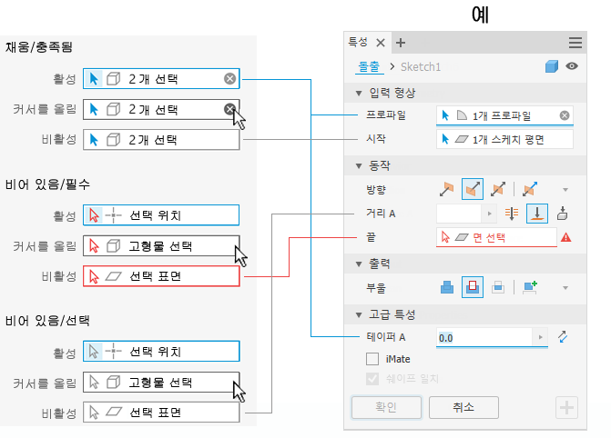

입력
피쳐 작성을 위해 값이 필요한 경우 필드가 빨간색 문자로 표시되고 오른쪽에 경고 아이콘이 표시됩니다.
경고 알림은 빨간색 다이아몬드 쉐이프 내에 느낌표로 표시됩니다. 이러한 알림은 입력 충돌, 오류 조건 또는 성공적인 피쳐 작성을 방지하는 문제와 같은 차단 조건을 경고합니다. 테이블에 문제가 있고 컨트롤이 축소되면 알림이 그룹 노드에 추가됩니다.
둘 이상의 선택이 필요하며 조건이 충족되면 각 필드에 그래픽 창의 선택 강조 표시에 해당하는 색상이 지정된 점이 표시됩니다. 활성 선택기 필드에는 밑줄이 표시됩니다.
일부 명령은 동일한 피쳐 작업 내에서 여러 크기를 지원하는 다중 선택 세트를 지원합니다. 여러 선택 세트를 사용할 수 있는 경우 각 세트에 다른 크기 값을 지정할 수 있습니다.

특성 패널 선택기는 색상을 사용하여 해당 상태를 표시합니다. 선택자 필드를 클릭하여 활성화합니다. 다음 이미지에서는 상태를 표시하고, 해당 상태와 연결된 예제를 표시합니다.
선택을 하면 선택기 필드에 선택한 항목의 수가 표시되고 필드 오른쪽 끝에 'X'가 표시됩니다. 선택 세트를 지우려면 'X'를 클릭하고, 다음 선택을 수행합니다.
필요한 내용을 제대로 입력하지 않으면 표식 메뉴의 3시 위치에 비활성화된 확인 버튼 또는 계속 버튼이 표시되어 정의를 완료해야 함을 알려줍니다.
