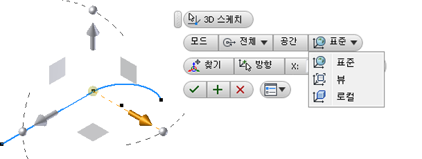

3D 이동/회전 및 변환을 사용하려면
3D 스케치 도면요소 또는 고정 작업점의 위치를 조정합니다.
3D 변환을 사용하여 3D 스케치 도면요소 위치 조정
3D 변환 명령을 시작한 다음 편집할 하나 이상의 3D 스케치 도면요소를 선택합니다.
  1. 3D 스케치 탭 수정 패널 3D 변환 을 클릭합니다.
  2. 선택적으로 변환 모드를 선택합니다.
    • 전체. 모든 조작기를 사용할 수 있습니다.
    • 변환. 변환 조작기만 사용할 수 있습니다.
    • 회전. 회전 조작기만 사용할 수 있습니다.
  3. 선택적으로 공간 모드를 선택합니다.
    • 표준 모형 원점에 따라 조작기 방향을 지정합니다.
    • 보기 모형의 현재 뷰를 기준으로 조작기의 방향을 지정합니다.
    • 로컬 선택된 객체를 기준으로 조작기 방향을 지정합니다.
  4. 필요에 따라 찾기를 선택하여 트라이어드를 재배치합니다.
  5. 선택적으로 방향을 선택하여 트라이어드 방향을 다시 정합니다.
  6. 정확한 X, Y, Z 또는 각도 값을 입력하거나 자유 끌기로 선택 항목을 이동합니다.
  7. 확인을 클릭하여 작업을 마칩니다.
