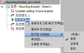

    마크업 검색기의 트리 뷰에 마크업 세트가 표시됩니다. 마크업을 검토한 다음에는 해당 상태를 변경하고 주석을 추가하여 마크업과 함께 저장할 수 있습니다. 마크업 검색기에서 마크업 상태를 변경할 마크업을 마우스 오른쪽 버튼으로 클릭하고 마크업 특성 대화상자를 표시할 수 있습니다.
    • 마크업 상태를 보거나 변경하려면: 마크업 노드를 마우스 오른쪽 버튼으로 클릭하고 마크업 상태 하위 메뉴에 있는 상태를 클릭합니다. 새 마크업의 기본 상태는 입니다. 마크업 상태를 질문, 검토용 또는 닫힘으로 변경할 수 있습니다.

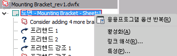

    • IDW에 있는 모든 시트를 찾으려면: 검색기에서 도면 파일을 마우스 오른쪽 버튼으로 클릭하고 링크 해석을 선택합니다.
