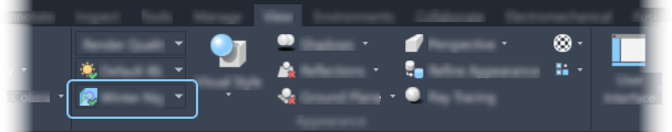

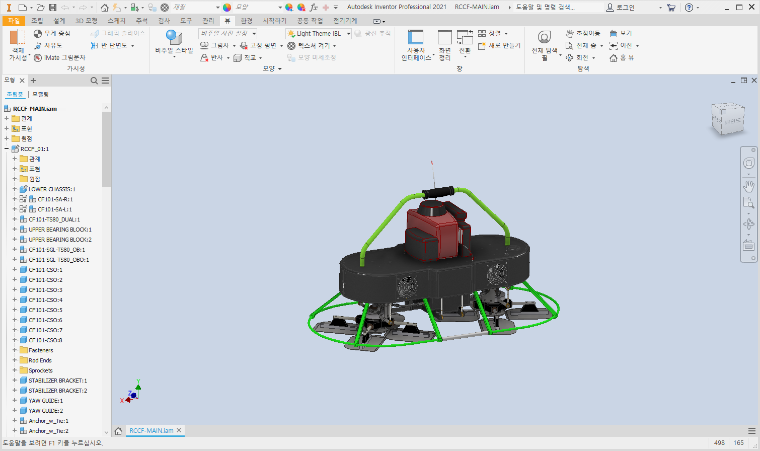

그래픽 창, 배경의 모양, 옵션 배경 이미지의 색상 체계를 설정합니다.
새로운 기능: 2021, 2021.1, 2025, 2026
리본
뷰 탭
모양 패널
을 선택합니다.

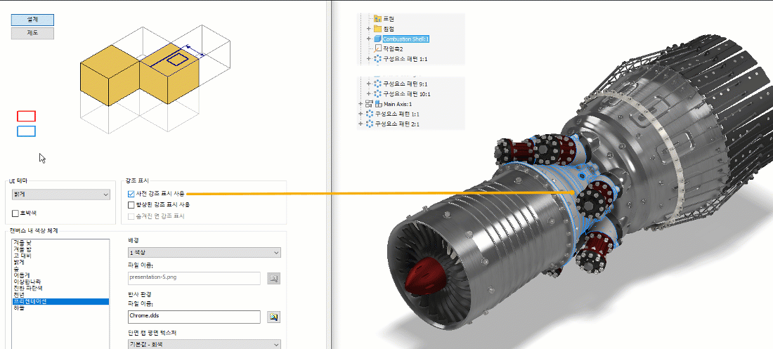

객체 선택 동작을 설정합니다.
커서를 객체 위로 이동하면 객체가 강조 표시되므로 선택 항목을 알 수 있습니다. 기본적으로 활성화됩니다. 조립품 및 용접물 환경에서 사전 강조를 끈 경우 구성요소 또는 부품 선택 우선순위 중 이 기능이 표시되지 않습니다.
항상 사전 강조 표시를 나타내는 기타 선택에는 영향을 미치지 않습니다.
신속 접근 도구막대의 선택 풀다운 메뉴에서도 사용할 수 있습니다.
조립품 구성요소의 사전 강조 표시 또는 강조 표시를 사용하면 다른 구성요소를 관통해 표시합니다. 구성요소 또는 구속조건을 강조 표시 또는 선택하면 강조 표시가 표시됩니다.
숨겨진 면을 포함하도록 선택 강조 표시가 개선되고, 선택 영역을 가느다란 대비 선으로 외곽선을 표시하여 선택 영역을 더 쉽게 볼 수 있게 되었습니다.
