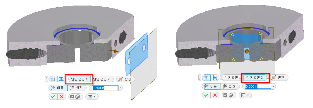

마우스 오른쪽 버튼을 클릭한 후 다음 항목을 선택합니다.
뷰 탭
모양 패널을 클릭한 다음 단면도 유형을 선택합니다.
평면 또는 평면형 면을 첫 번째 절단 평면으로 선택합니다.
필요한 경우 마우스 오른쪽 버튼을 클릭한 다음 반전을 선택하여 단면의 방향을 변경합니다.
위치를 변경하려면 평면을 끌거나 필드에 값을 입력합니다.
캔버스에서 마우스 오른쪽 버튼을 클릭하고 계속을 클릭합니다.
평면 또는 평면형 면을 두 번째 절단 평면으로 선택합니다.

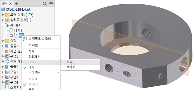

응용프로그램 옵션을 클릭하여 응용프로그램 옵션에 액세스합니다.모형 검색기에서 편집할 단면도가 있는 뷰 표현을 마우스 오른쪽 버튼으로 클릭하고 단면도 > 편집을 클릭합니다.
캔버스 내 도구를 사용하여 단면도 정의를 수정합니다.
확인을 클릭하여 뷰 변경 사항을 적용합니다.
