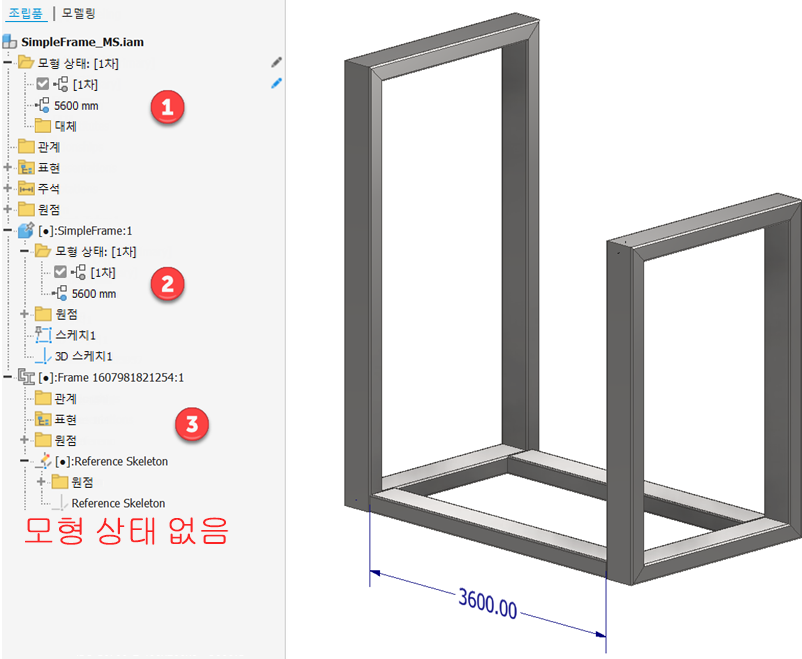

다음 이미지에서 SimpleFrame_MS(1)의 모형은 활성 모형 상태인 SimpleFrame(2)에 지정된 스케치 치수를 사용합니다.
시스템 생성 프레임 조립품 Frame 160798... (3)은 참조 골조라는 스케치를 사용하여 현재 배치를 제어합니다. 참조 골조는 SimpleFrame에 있는 스케치 형상의 사본입니다. 시스템에서 생성된 프레임 파일에서는 모형 상태가 허용되지 않기 때문에 프레임 참조 골조 스케치에는 항상 SimpleFrame:1의 현재 활성 모형 상태의 스케치에 지정된 치수가 반영됩니다.
프레임은 특정 모형 상태와 동기화할 수 없으므로 하나가 필요한데 여러 개의 솔루션이 있습니다. 이로 인해 조립품에서 작성된 도면 및 조립품에 예기치 않은 변경이 발생합니다.
