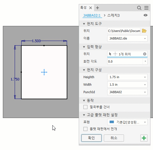

펀치 위치에 대해 사용되지 않은 중심 표식이 있는 스케치가 없는 경우 스케치 환경에 배치되어 이러한 중심 표식을 정의할 수 있습니다. 펀칭 도구 특성이 정의되면 펀칭 도구 특성 패널이 표시됩니다.
특성 패널에서 피쳐 및 스케치 이름이 맨 위의 경로에 표시됩니다. 피쳐 이름을 클릭하여 이름을 바꿉니다.
스케치를 클릭하면 스케치가 편집 모드인 스케치 환경으로 전환됩니다. 경로에서 스케치 이름을 클릭하여 수정합니다. 피쳐 이름을 클릭하여 스케치 환경을 종료하고 펀치 iFeature 배치로 돌아갑니다.
펀칭 도구 그룹의 위치에 대해 특성 패널에서 펀치 쉐이프가 포함된 폴더를
찾습니다. 펀치 피쳐를 작성할 때 필드에 경로를 수동으로 입력하거나 붙여넣을 수 있습니다. 전체 경로를 보려면 필드 위에 커서를 놓습니다.
이름의 경우 필드가 활성 상태입니다. 설치된 펀칭 도구를 사용하는 경우 드롭다운 리스트를 클릭하여 펀치 모양을 표시하고 하나를 선택합니다. 펀칭 도구 매개변수는 특성 패널의 크기 매개변수 필드를 채웁니다. 부품의 펀치 피쳐 미리보기가 표시됩니다.
작업을 작성하거나 편집하는 동안 언제든지 iFeatures를 변경할 수 있습니다. 특성 패널에서 위치 찾아보기 버튼을 클릭한 다음 원하는 펀칭 도구를 찾아 선택합니다. 특성 패널 매개변수가 업데이트됩니다. 선택한 피쳐에 대해 표시된 매개변수를 수정할 수 있습니다.

입력 형상 그룹에서 펀칭 도구 형상을 선택하면 위치 필드가 활성화됩니다.
위치의 경우 유효한 스케치가 하나만 있는 경우 선택한 펀칭 도구 모양이 사용되지 않은 모든 중심 표식에서 미리 표시됩니다. 유효한 스케치가 여러 개 있는 경우 중심 표식을 선택할 때까지 펀치 모양이 미리 표시되지 않습니다. 중심 표식을 선택하면 연관된 스케치가 선택됩니다.
첫 번째로 선택한 중심 표식은 펀치 피쳐와 펀치 피쳐의 정의 스케치를 모두 표시합니다. 선택한 다른 모든 중심 표식에는 펀치 피쳐만 표시됩니다.
회전에 필요에 따라 각도 값을 입력합니다.
펀치 구성에서 이 그룹을 채우는 필드는 펀치 모양에 따라 달라집니다. 필요에 따라 매개변수를 수정합니다. 테이블 형식의 값이 있는 매개변수가 드롭다운 메뉴에 표시됩니다. 입력 필드가 선택되면 테이블로 나뉘지 않은 매개변수가 강조 표시됩니다. 필요한 모든 값을 사용하여 수정할 수 있습니다. 이러한 필드에는 방정식도 사용할 수 있습니다.
펀치가 테이블 기반 펀치인 PunchID 필드의 멤버인 경우 매개 변수가 드롭다운 리스트에 표시됩니다. 다른 매개변수를 선택하면 리스트의 모든 매개변수가 연관된 매개변수와 함께 업데이트됩니다.
선택적으로 동작에 대해 절곡부를 건너를 선택하여 iFeature가 절곡부를 따르도록 합니다. 정상적인 동작은 절곡부에서 피쳐가 멈추는 것입니다.
선택적으로 고급 플랫 패턴 설정에서 플랫 패턴에서 전개를 선택하여 특정 유형의 펀치 피쳐를 전개합니다.
필요에 따라 표현 드롭다운 리스트에서 하나를 선택합니다. 플랫 패턴 모드에서 피쳐 모양을 제어합니다.

확인을 클릭하여 판금 면에 쉐이프를 펀칭합니다.
