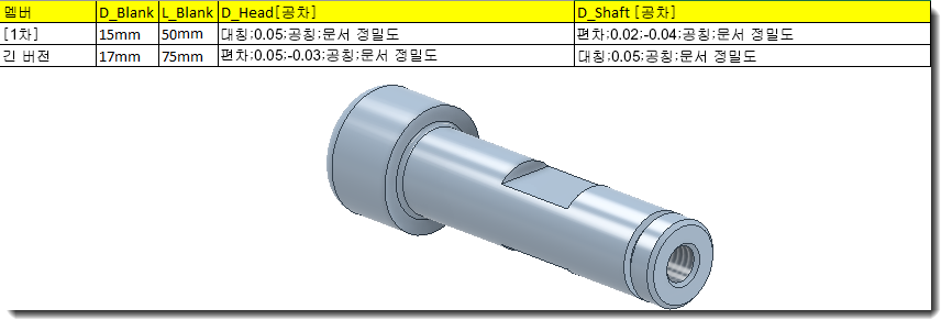

  3. 원하는 경우 위치 표현 또는 설계 뷰 표현을 활성화합니다.
  4. 편집할 모형 상태를 마우스 오른쪽 버튼으로 클릭하고 테이블 편집을 선택합니다.
  5. 또는 검색기에서 모형 상태를 마우스 오른쪽 버튼으로 클릭하고 스프레드시트를 통해 편집을 선택하여 Excel에서 테이블을 편집합니다.
