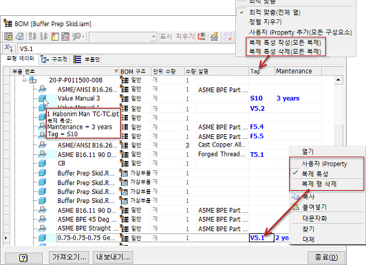

복제 특성 대화상자
복제 특성을 표시, 추가, 편집 및 삭제합니다.

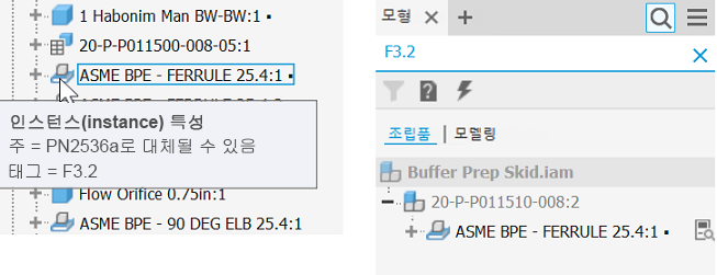

검색기 표식, 툴팁, 검색
- 툴팁에는 구성요소 복제에 지정된 복제 특성이 표시됩니다.
- 복제 이름 옆에 있는 점 표식은 복제 특성이 있는 복제를 표시합니다.
- 복제 특성은 검색기 검색에서 지원됩니다.
BOM 대화상자
복제 특성을 표시, 추가, 편집 또는 삭제합니다.
- 복제 특성 행의 아이콘 필드에는 하늘색 배경이 있습니다.
- 복제 특성 값은 파란색입니다.
- 툴팁에는 복제에 지정된 복제 특성이 나열됩니다.
- 복제 특성을 사용하려면 상황에 맞는 메뉴를 사용합니다.
- 모형 데이터 탭은 모든 복제 특성 행을 분리합니다. 다른 탭에는 부품 번호 행 병합 설정 대화상자의 복제 행 병합 옵션을 기준으로 복제 행이 표시되거나 병합됩니다.
