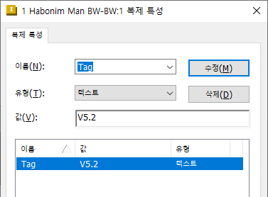

구성요소 상황에 맞는 메뉴를 사용하여 복제 특성 지정
  1. 검색기에서 하나 이상의 구성요소 복제를 선택하고 마우스 오른쪽 버튼을 클릭한 다음, 복제 특성을 선택하여 복제 특성 대화상자를 표시합니다.
  2. 복제 특성 대화상자에서 원하는 복제 특성의 이름 및 값을 입력합니다.
  3. 추가를 클릭하여 복제 특성을 추가합니다.
  4. 선택적으로 복제 특성을 더 추가합니다.
    팁: 이름 리스트 상자에서 기존 사용자 iProperty 이름을 선택하여 복제 특성에 동일한 이름을 지정합니다. 그런 다음, 복제 수준에서 사용자 iProperty를 재지정합니다.
  5. 확인을 클릭합니다.

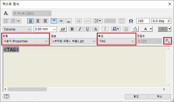

1.리본에서 주석 탭 주 패널 지시선 텍스트 를 클릭합니다.
  1. 형상에서 앵커점을 선택합니다.
  2. 클릭하여 지시선 끝점을 배치합니다.
  3. 텍스트 형식 대화상자의 유형 리스트 상자에서 사용자 iProperties를 선택합니다.
  4. 특성 리스트 상자에서 원하는 복제 특성을 선택합니다.
  5. 추가를 클릭합니다.
  6. 선택적으로, 주에 다른 복제 특성 값을 추가합니다.
  7. 확인을 선택하여 텍스트 형식 대화상자를 닫습니다.
참고: 구성요소 복제에 같은 이름의 iProperty 및 복제 특성이 있으면 지시선 주는 복제 특성 값을 표시합니다. 복제 특성 값이 사용자 iProperties 값보다 우선순위가 높습니다.

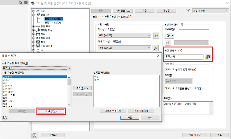

  6. 품번기호를 마우스 오른쪽 버튼으로 클릭하고 품번기호 스타일 편집을 선택합니다.
  7. 스타일 및 표준 편집기 대화상자 특성 화면표시 섹션에서 특성 선택자를 클릭합니다.
  8. 열 선택자 대화상자에서 새 특성을 클릭합니다.
  9. 복제 특성 이름을 입력하고 확인을 클릭합니다.
  10. 확인을 클릭한 다음, 저장 및 닫기를 클릭하여 스타일 및 표준 편집기 대화상자를 닫습니다.

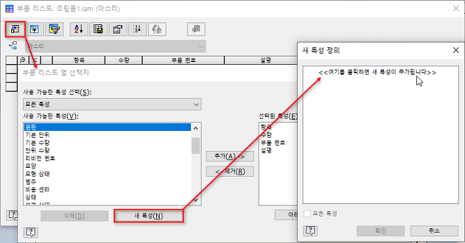

  3. 부품 리스트를 두 번 클릭하고 열 선택자를 클릭합니다.
  4. 부품 리스트 열 선택자 대화상자에서 새 특성을 클릭합니다.
  5. 복제 특성 이름을 입력하고 확인을 클릭합니다.
