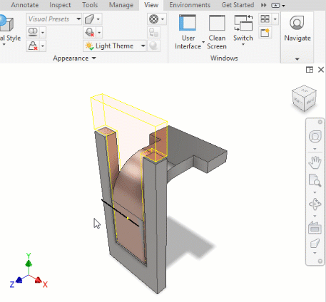

투시 뷰를 사용하면 제작된 모형을 사람의 눈으로 보는 것처럼 볼 수 있습니다.
직교 뷰로 변경되는 직교 위치로 뷰를 회전하지 않는 경우, 모형을 투시 뷰로 표시합니다. 뷰 모드는 직교 뷰와 투시 뷰의 혼합입니다.
원근 카메라 모드에서 키 조합과 함께 줌 및 초점이동 명령을 사용합니다.
모형 뷰를 원근 카메라 모드로 설정:
리본의 뷰 탭에 있는 모양 패널에서 원근 카메라를 선택합니다.
모형을 배치하여 의도된 최초 동작의 축을 내려다 볼 수 있도록 합니다.
다음 중 하나를 수행합니다.
이 활성화된 상태에서 Shift+ F3을 누르고 마우스 왼쪽 버튼을 누른 상태로 끕니다. 이렇게 하면 카메라와 카메라 대상점이 관측자의 현재 시선을 따라 이동합니다.
기능이 활성화된 상태에서 Shift+F2를 누르고 마우스 왼쪽 버튼을 누른 상태로 끕니다. 그러면 카메라가 축을 중심으로 선회하게 되기 때문에 시선이 변경됩니다.PressSHIFT + CTRL+F3.
카메라 위치 및 렌즈 초점 거리를 동시에 조정합니다. 예를 들어, 주어진 뷰 또는 뷰 경로를 위해 더 큰 광각 렌즈를 사용합니다(필요한 경우).
