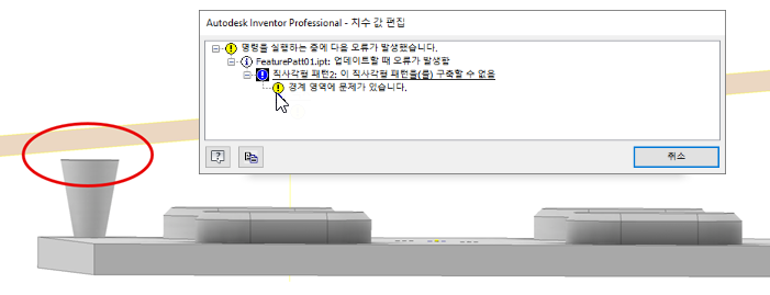

값이 피쳐의 다른 측면과 충돌할 때 특성 패널 및 HUD에 경고 배지가 표시됩니다. 커서를 배지 위에 놓고 툴팁 정보를 확인합니다.

경계 내에서 피쳐를 패턴화합니다. 경계 옵션은 부품 모델링에서만 사용할 수 있습니다.
경계. 클릭하여 경계를 정의하는 면 또는 프로파일을 선택합니다. 면 또는 프로파일에 관계없이 언제든지 경계를 변경할 수 있으며, 선택을 해제하여 경계를 더 이상 사용하지 않을 수도 있습니다.
간격띄우기. 경계선과 간격띄우기 선 사이에 제한 구역을 작성하여 선택한 경계를 간격띄우기합니다. 경계 내부에 패턴화하는 세 가지 옵션이 있습니다. 다음과 같은 도구를 사용할 수 있습니다.

경계로 제한된 패턴을 사용할 때 기억해야 하는 점입니다.
