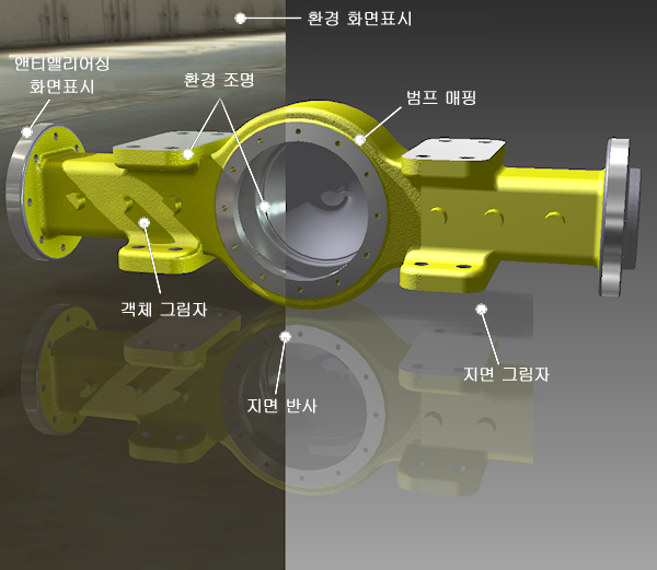

다음 그래픽 설정 선택에 따라 그래픽 기본 설정이 결정되며, 이러한 설정은 시스템 성능에 영향을 줄 수 있습니다.
품질
이 설정은 시스템 성능보다 그래픽 표현을 우선시합니다.
성능
이 설정은 그래픽 표현보다 시스템 성능을 우선시합니다.
안전
이 설정은 시스템 성능보다 안정성을 우선시합니다. 그래픽 하드웨어에서 가장 높은 성능을 얻기 위한 알고리즘 및 매커니즘이 호출되지 않았으므로 안정성은 높아지고 디스플레이 성능은 낮아질 수 있습니다.
품질 또는 성능 설정을 사용할 때 안정성 문제가 발생하는 경우 이 설정을 사용하십시오.
소프트웨어 그래픽
하드웨어 기반이 아니라 소프트웨어 기반의 그래픽 처리를 사용하도록 지정합니다. 이 설정은 그래픽 선택 시 최후의 방법으로 사용되는 경우가 많습니다. 그래픽 카드 오류 또는 호환되지 않는 카드의 사용과 같은 그래픽 카드 문제가 발생하는 경우 Inventor에서 이 설정이 자동으로 사용되고 성능이 저하됩니다. 문제가 해결되면 응용프로그램 옵션 _하드웨어 탭_으로 이동하여 원하는 그래픽 모드를 선택합니다.
