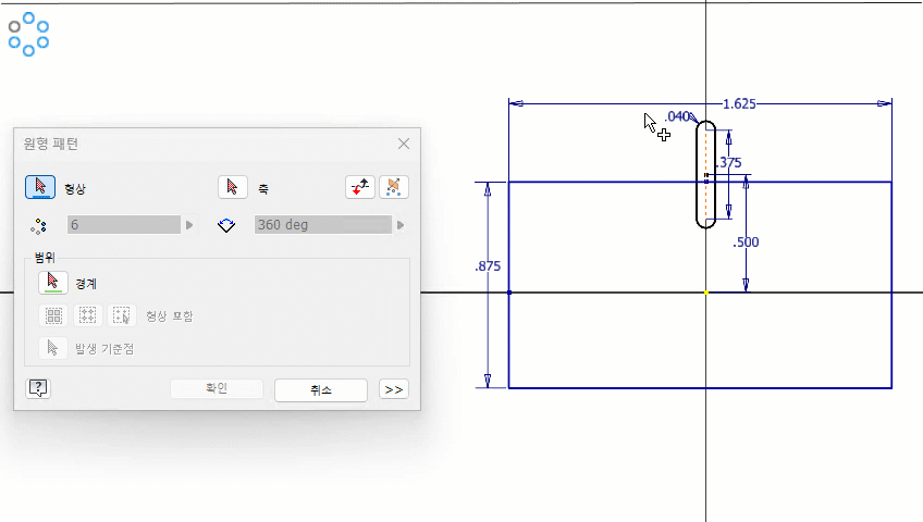

원형 패턴 작성(2D 스케치)
  1. 스케치에서 스케치 탭 패턴 패널을 클릭하고 원형 을 클릭합니다.
    원형 패턴 대화상자가 열리고 선택 모드가 기본적으로 활성화되어 있습니다.
  2. 캔버스에서 패턴화할 형상을 선택합니다.
  3. 원형 패턴 대화상자에서 축 선택기를 클릭한 다음 패턴 축으로 정의할 점, 꼭지점 또는 작업축을 선택합니다. 캔버스에서 화살표는 축을 나타냅니다.
  4. 개수 필드 에 작성할 요소 수를 입력하고 각도 필드 에는 첫 번째와 마지막 패턴 요소 사이의 각도를 입력합니다.
    참고: 각도는 파라메트릭 방정식일 수 있습니다.
  5. (선택 사항) 범위 섹션에서 경계 를 클릭하고 캔버스에서 정의한 경계 내부를 클릭합니다. 경계는 그리거나 투영된 스케치입니다. 경계 패턴의 포함 방법을 지정합니다. 다음 중에서 선택합니다.
    • 형상 포함: 완전히 경계 내부에 있는 모든 패턴 발생이 패턴에 사용됩니다.
    • 중심 포함: 경계 내부의 중심이 있는 모든 패턴 발생이 패턴에 사용됩니다.
    • 기준점: 기준점 선택기 를 클릭한 다음 발생에서 기준점을 선택합니다. 그러면 경계 내부의 기준점이 있는 모든 발생이 패턴에 사용됩니다. 기준점을 재정의하려면 선택기를 클릭한 다음 다른 점을 기준점으로 선택합니다. 새 점을 선택하면 선택이 업데이트됩니다.
  6. (선택 사항) 대화상자를 확장 하고 다음과 같은 고급 옵션을 선택합니다.
    • 억제. 선택한 요소를 억제합니다. 억제된 요소는 프로파일이나 도면 스케치에 포함되지 않습니다. 형상을 사용하는 피쳐에서는 이러한 요소를 수동으로 억제해야 합니다. 억제된 요소는 캔버스에 대시 선으로 나타납니다.
    • 연관. 선택한 경우 부품이 변경되면 패턴이 업데이트됩니다. 선택취소하면 구속조건을 제거하고 요소를 변경할 때 패턴이 업데이트되지 않습니다.
    • 맞춤. 패턴 구성요소가 지정된 각도 내에서 일정하게 맞는지 여부를 지정합니다. 이 옵션을 선택취소하면 패턴 간격은 패턴에 대한 전체 각도가 아닌 요소 사이의 각도가 됩니다.
  7. 확인을 클릭하여 패턴을 작성합니다.
