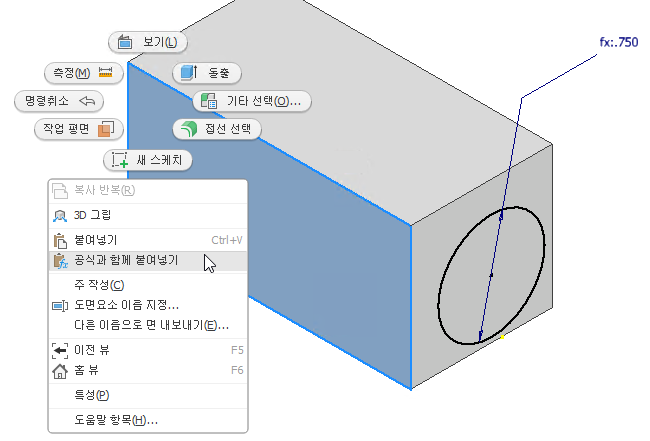

스케치 복사 및 붙여넣기
한 면에서 다른 면으로, 그리고 한 구성요소에서 다른 구성요소로 스케치를 복사하여 붙여넣을 수 있습니다. 선택한 붙여넣기 명령에 따라 사용자 매개변수가 복사되고 붙여넣어집니다.
원본 스케치를 선택하고 마우스 오른쪽 버튼으로 클릭하거나 마우스 오른쪽 버튼으로 클릭한 다음 복사를 클릭합니다.
동일하거나 다른 구성요소에서 대상 면을 마우스 오른쪽 버튼으로 클릭하고 다음을 클릭합니다.
- 붙여넣기를 사용하여 스케치 형상 및 관련 구속조건을 붙여 넣습니다.
- 공식과 함께 붙여넣기를 사용하여 스케치 형상, 관련 구속조건 및 사용자 정의 매개변수를 붙여 넣습니다. 붙여 넣은 사용자 매개변수는 복제되지 않습니다.
