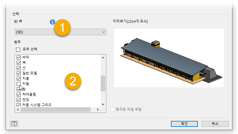

가져오기 프로세스 중에 적절한 Revit 3D 뷰를 선택하여 요소 수를 제어합니다.
- Revit 3D 뷰는 Revit 사용자가 뷰 요구 사항 및 필요를 충족하기 위해 작성합니다. 이러한 뷰는 정의할 수 없으며 Inventor 내에서 자동으로 정의를 수정할 수도 없습니다. 사용 가능한 뷰에서 가져올 뷰를 선택합니다. 가시적인 요소만 가져옵니다.
- 뷰가 선택되면 범주 선택기를 사용하여 가져올 항목을 더 세분화할 수 있습니다. 참조로 필요한 범주만 선택합니다. Inventor 가져오기 대화상자에는 선택한 뷰에 대해 표시 가능한 요소 수가 표시되지만 Inventor에서 요소 개수가 적은 것인지 또는 많은 것인지에 대한 대략적인 정보만 제공합니다.
