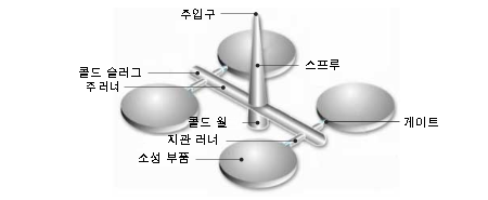

피드 시스템은 기계 노즐에서 용융된 소성을 모든 금형 중공에 고르게 분산합니다.
다음 그림은 피드 시스템의 구성요소를 보여 줍니다.
러너는 스프루에서 피드 게이트로 흐르도록 용융된 소성의 채널입니다. 러너 시스템을 모델링하려면 러너의 스케치가 필요합니다.
러너 시스템은 주 러너(1차 러너), 지관 러너(2차 러너), 3차 러너로 구성되어 있습니다.
스프루가 러너 시스템에 포함됩니다. 2차 스프루(스프루 러너)는 3판 금형에 포함할 수 있습니다.
