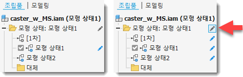

범위 편집
다음 설정은 모형 상태, iPart 및 iAssembly가 편집 사항에 반응하는 방식을 결정합니다. 팩토리 범위 편집이 사용으로 설정되면 모든 멤버가 편집에 반응합니다. 멤버 범위 편집이 활성화되면 활성 멤버만 편집에 반응합니다. 범위 설정을 변경하려면:
참고: 삭제는 전역 작업이며 멤버 범위 편집 설정을 무시합니다. 피쳐 또는 구성요소가 활성 멤버에 포함되지 않게 제거하려면 멤버 범위 편집을 사용으로 설정하고 테이블을 편집합니다.
멤버를 포함되지 않게 제거하려면:
검색기에서 범위 설정을 변경할 수도 있습니다. 범위 편집 전환을 클릭하여 멤버 범위 편집과 팩토리 범위 편집 간을 전환합니다.
멤버 범위 편집은 활성 멤버에 편집 사항을 적용합니다. 팩토리 범위 편집은 모든 멤버에 편집 사항을 적용합니다. 다음 이미지의 왼쪽에는 멤버 범위 편집이 사용하도록 설정되어 있으며 오른쪽에는 팩토리 범위 편집이 사용하도록 설정되어 있습니다.

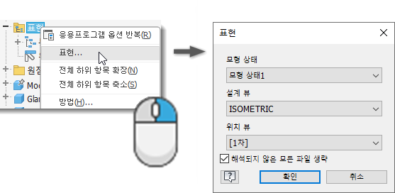

표현
표현을 사용하여 문서에 대해 저장된 상태 및 속성 그룹을 유지합니다.
팁: 검색기에서 표현 폴더를 마우스 오른쪽 버튼으로 클릭하여 원하는 표현을 설정합니다.
사용할 표현을 결정할 수 있는 방법은 무엇입니까?
