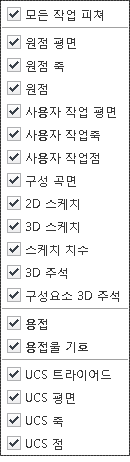

객체 가시성 명령을 사용하여 가시성을 설정하려면
객체 가시성 명령에서 제공되는 뷰 컨트롤은 선택한 요소의 모든 복제에 대해 가시성을 활성화하거나 비활성화합니다.
  1. 리본에서 뷰 탭 가시성 패널 객체 가시성을 클릭합니다.
  2. 드롭 리스트에서 가시성을 끄려면 선택 표시를 지우고 가시성을 활성화하려면 확인란을 선택합니다.
