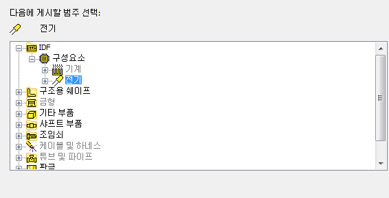

다음 게시 안내서 대화상자에서 부품이 제작 중인 범주가 표시됩니다.
다른 범주를 선택하면 부품의 제작 정보가 손실된다는 경고가 표시됩니다.

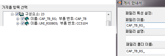

(필수) 게시 안내서 - 패밀리 키 열 정의에서: 부품 번호를 선택하고 키 열에 추가합니다.
(필수) 게시 안내서 - 패밀리 특성 설정에서: 구성요소 이름만 패밀리 이름 필드에 표시되도록 패밀리 이름을 편집합니다. 예를 들면, 다음과 같습니다.
게시 안내서 대화상자의 패밀리 썸네일 이미지 설정에서 게시를 클릭합니다.
