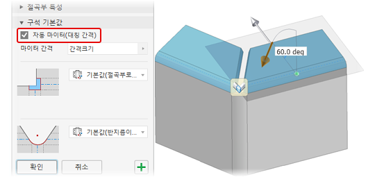

구석 마이터를 통해 인접 플랜지를 미리 볼 수 없는 경우 플랜지 특성 패널의 구석 기본값 섹션에서 자동 마이터가 선택되어 있는지 확인합니다.

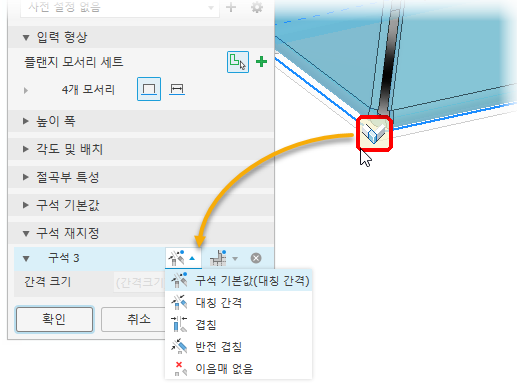

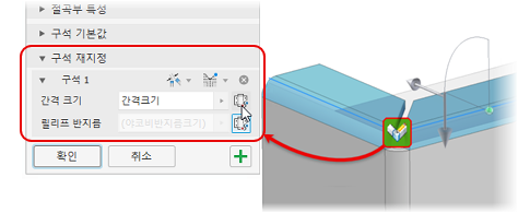

구석 그림문자를 클릭하면 특성 패널에 구석 재지정 그룹이 표시됩니다. 기본값 사용 버튼을 클릭하여 구석 기본 설정 사용을 켜거나 끕니다.
간격 또는 구석 기본값 버튼을 클릭하여 다양한 옵션에 액세스합니다.
