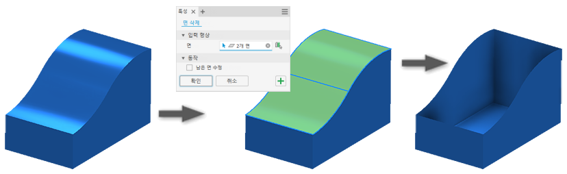

부품 면 삭제
  1. 3D 모형 탭 수정 패널 면 삭제 를 클릭합니다.
  2. 명령을 시작하면 면 선택자가 활성화됩니다.
    • 삭제할 하나 이상의 면을 선택합니다. 면을 미리 선택하고 명령을 활성화할 수 있습니다.
    • 을 클릭하고 그래픽 창에서 삭제할 개별 면, 조각 또는 보이드를 선택합니다.
      팁: 걸침 창을 클릭한 채 끌어 다중 선택 작업을 수행합니다.
  3. (선택 사항) 개별 면을 삭제하는 경우 남은 면 수정을 선택하여 인접 면이 교차할 때까지 연장하여 틈새를 수정합니다.
    참고: 다음에 면 삭제를 사용할 때는 남은 면 수정 설정이 기억됩니다.
  4. 작업을 완료하려면 확인을 클릭하고 명령을 계속 사용하려면 적용을 클릭합니다.
특성 패널 사용에 대한 자세한 내용은 특성 패널 정보를 참고하십시오.
