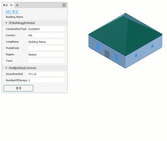

매개변수로 옵션을 선택한 경우 AEC 특성으로 가져오는 IFC 특성입니다. 특성:
AEC 특성에 액세스하려면 다음을 수행합니다.
