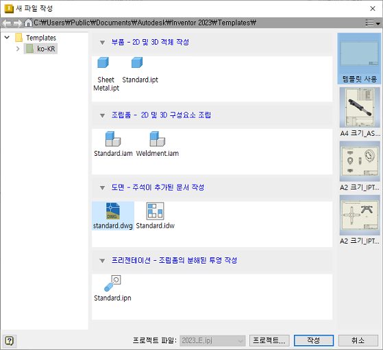

새로 만들기
를 클릭합니다.
새 파일 작성 대화상자에서 파일 형식을 선택한 다음 템플릿을 선택합니다.
새 도면 파일을 작성하는 동안 템플릿 내에서 시트 형식을 사용할 수 있습니다.

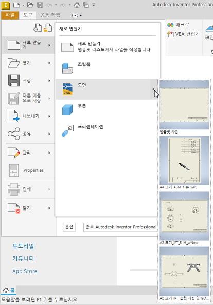

파일을 클릭합니다.
새로 만들기
위로 커서를 가져가면 새 플라이아웃이 표시됩니다.
새 플라이아웃에서 도면 위로 커서를 가져가면 템플릿 및 시트 형식 옵션이 표시됩니다.
템플릿 선택
