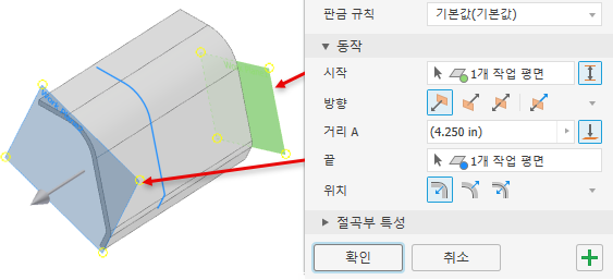

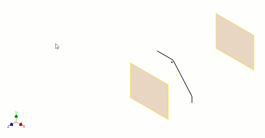

  5. 동작 그룹에서 필요에 따라 다음 매개 변수를 지정합니다.
    • 시작. 기본적으로 프로파일 스케치 평면을 사용합니다.
    • 사이. 다른 시작 및 끝 종료를 지정합니다. 유효한 입력은 면, 점 또는 작업 피쳐입니다.
      참고: '사이'를 사용하는 경우 '방향' 및 '거리'는 '시작' 및 '끝' 선택 항목에 의해 정의된 참조 값입니다.
    • 방향. 다음 중에서 선택하여 플랜지 방향을 지정합니다.
      • 기본 방향 기본값
      • 방향 반전 반전
      • 대칭 대칭
      • 비대칭비대칭
    • 거리 A. 컨투어 플랜지의 길이를 지정합니다.
    • 거리 B. 두 번째 거리 값이 필요한 경우 표시됩니다. 거리를 지정합니다.
    • 면으로 . 작업 피쳐 또는 평면형 면을 플랜지 종료로 선택합니다. 이 사용되는 경우 거리는 참조 값입니다.
