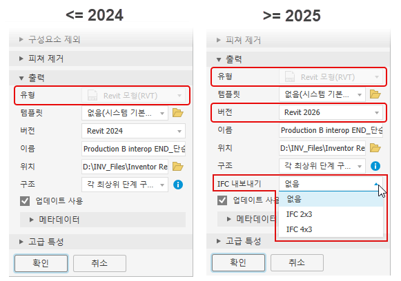

RVT 파일을 단순화하고 내보내려면
단순화 및 내보내기는 단순화 출력을 RVT 파일로만 미리 정의하여 프로세스를 신속하게 처리합니다. 이전 릴리즈로 내보낼 수 있습니다. 릴리즈 2025 이상의 경우 필요한 경우 IFC 파일을 내보낼 수도 있습니다.
단순화된 대체 출력
단순화된 RVT 모형을 출력하는 단계는 모형을 RVT(Revit 형식)로 내보내려면을 참고하십시오.
