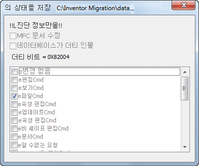

플래그를 표시하려면 Autodesk Inventor 정보 대화상자에서 Ctrl + D를 클릭합니다.
변환이 필요합니다.
변환이 필요하지 않습니다.

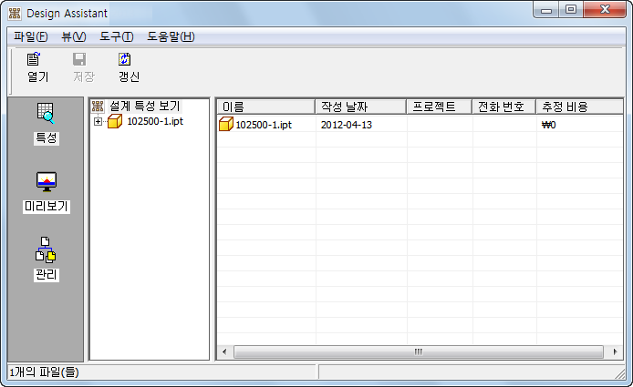

Design Assistant에서 변환되지 않은 파일 리스트를 표시합니다.

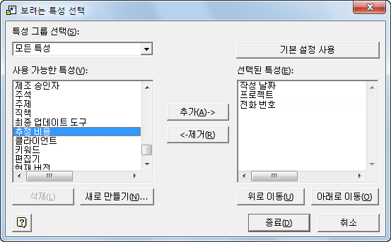

파일 또는 전체 폴더를 엽니다. Design Assistant에서 뷰를 선택하고 사용자화를 클릭하여 변환 필요라는 열을 추가합니다.
상세 정보를 선택하여 특성 열을 봅니다.Design Assistant의 파일은 Inventor에서 직접 열 수 있습니다.
