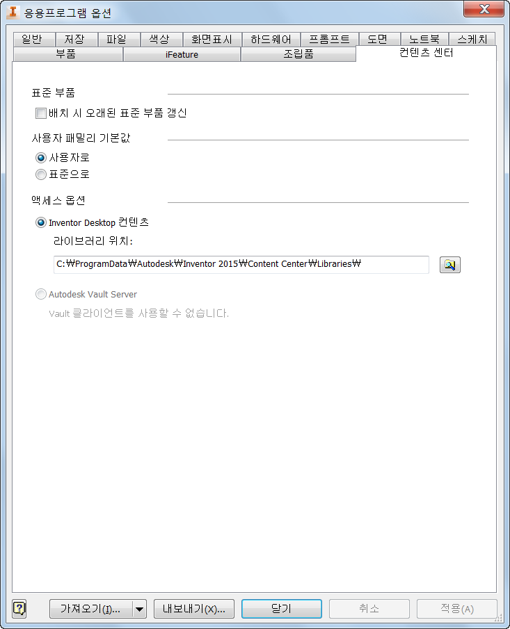

이 절에서는 Desktop 컨텐츠 및 Vault Server에서 사용자화된 컨텐츠 센터 라이브러리를 비롯하여 사용자화된 컨텐츠 센터 라이브러리를 변환하는 방법에 대해 설명합니다. 먼저 사용자화된 컨텐츠 센터 라이브러리가 Desktop 컨텐츠인지 아니면 Vault Server인지 확인합니다. Desktop 컨텐츠는 Inventor 2010부터 추가되었습니다. 컨텐츠 센터 탭의 응용프로그램 옵션에서 사용되는 컨텐츠 유형을 확인합니다.

Inventor Desktop 컨텐츠의 기본 위치는 C:\ProgramData\Autodesk\Inventor <version>\Content Center\Libraries 또는 C:\Documents and Settngs\All Users\Application Data\Autodesk\Inventor <version>\Content Center\Libraries 폴더입니다. 응용프로그램 옵션의 컨텐츠 센터 탭에서 기본 위치를 변경할 수 있습니다. 이전 그림을 참고하십시오.

1단계: 사용자화된 기존 컨텐츠 센터 라이브러리를 Desktop 컨텐츠 위치에 복사합니다. 이전 이미지에서 라이브러리 위치 옵션을 참고하십시오.

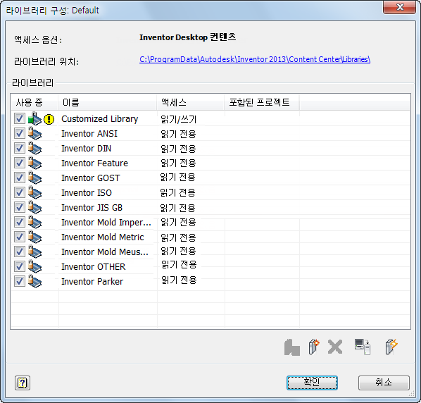

프로젝트 대화상자에서 컨텐츠 센터 라이브러리 구성을 클릭합니다. 라이브러리 구성 대화상자에 사용자화된 기존 컨텐츠 센터 라이브러리가 나열됩니다. 사용 중 열이 선택되어 있습니다. 업데이트 도구를 클릭하여 마이그레이션합니다. 아래 그림을 참고하십시오.
참고: 라이브러리 이름 앞의 느낌표 아이콘은 컨텐츠 센터에서 라이브러리를 사용할 수 없음을 나타냅니다. 업데이트 도구를 사용하여 라이브러리를 업데이트합니다.

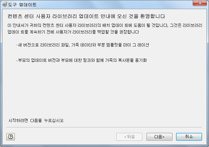

3단계: 업데이트 도구 대화상자에서 다음을 클릭하여 프로세스를 단계별로 진행하여 사용자 라이브러리 마이그레이션을 마칩니다.
사용자화된 기존 컨텐츠 센터 라이브러리가 업데이트된 후 다음 그림과 같이 나열됩니다.

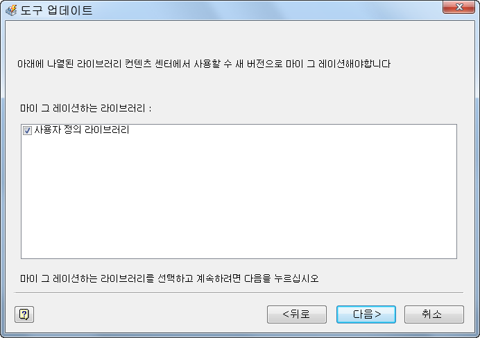

업데이트할 라이브러리를 선택합니다. 둘 이상의 사용자 라이브러리가 오래된 경우 동일한 프로세스에서 업데이트할 라이브러리를 여러 개 선택할 수 있습니다. 다음을 클릭합니다.

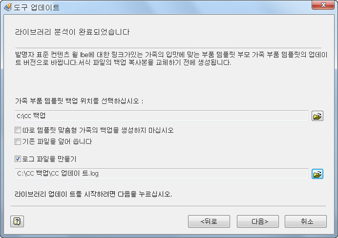

라이브러리 분석이 수행되고 분석 결과가 표시됩니다. 문제가 발견되면 문제를 해결한 후 계속해야 합니다. 문제가 발견되지 않은 경우 백업 옵션이 표시됩니다. 백업을 작성할 폴더를 지정하여 다음을 클릭합니다.

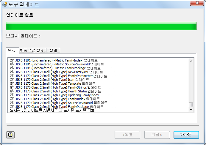

프로세스가 종료된 후 다음 이미지에서처럼 업데이트 보고서를 검토합니다.

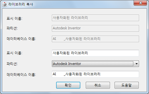

4단계: 사용자화된 기존 CC 라이브러리를 새 Inventor 파티션 ADMS 콘솔에 복사합니다. 사용자화된 기존 CC 라이브러리가 새 버전의 ADMS로 마이그레이션된 후에(설치 중에 또는 수동으로), 사용자화된 기존 CC 라이브러리 파티션을 새 버전 파티션으로 복사하여 Autodesk Inventor 새 버전과 함께 사용합니다. 다음 단계를 참고하십시오.
참고: 작업을 완료한 후에는 현재 Autodesk Inventor 릴리즈와 함께 사용하려는 모든 라이브러리를 현재 Autodesk Inventor 릴리즈 파티션에서 사용할 수 있어야 합니다.
