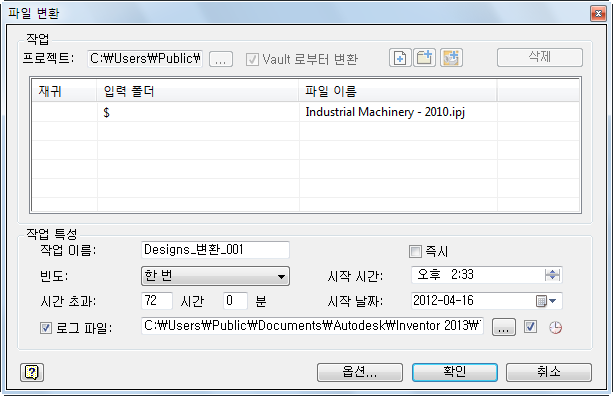

Vault에서 Inventor 파일 변환
  1. 시작 메뉴에서 모든 프로그램 Autodesk Autodesk Inventor <버전> 도구 작업 스케쥴러를 클릭합니다. 작업 스케쥴러가 열립니다.
  2. Vault에 로그인합니다. 이 때, 릴리즈되거나 잠긴 CAD 파일 마이그레이션에 설명된 대로 관리자나 특정 마이그레이션 사용자로 Vault에 로그인하는 것이 좋습니다.
  3. 작업 작성 드롭다운 메뉴에서 파일 변환…을 클릭합니다. 파일 변환 대화상자에서 프로젝트 설정을 클릭하여 Vault 프로젝트를 선택하거나 검색기...를 클릭하여 Vault 프로젝트를 선택합니다. 그런 다음 변환할 프로젝트, 폴더 또는 부품을 추가합니다. 프로젝트를 추가하여 변환하는 것이 좋습니다.
    참고: Vault로부터 마이그레이션이 선택되어 있는지 확인합니다.
  4. 작업 특성에서 다음을 수행합니다.
    • 즉시를 선택하여 프로젝트 파일을 한 번에 변환합니다.
    • Inventor를 사용 중이 아닌 경우 한 시간 후처럼 이후 시간으로 변환을 연기할 수 있습니다. 해당 텍스트 상자에서 시간 및 날짜를 설정합니다.
    • 로그 파일 이름 및 위치를 설정합니다.
  5. 옵션...을 클릭합니다. 성능을 최적화하려면 변환의 일부로 시각화 첨부 파일을 작성하지 않는 것이 좋습니다. Vault Professional을 사용하는 경우 Job Processor를 사용하여 시각화 첨부 파일을 나중에 업데이트할 수 있습니다. 최상의 결과를 얻으려면 시각화 관리 설정을 임시로 수정하여 기존 dwf 파일을 유지합니다.
    모든 변환이 완료될 때까지 파일의 로컬 사본을 유지합니다. 나중에 각 새 버전의 파일이 성공적으로 변환되었는지 식별할 수 있도록 주석을 추가하는 것이 좋습니다.
  6. 확인을 클릭하여 파일을 변환합니다.
