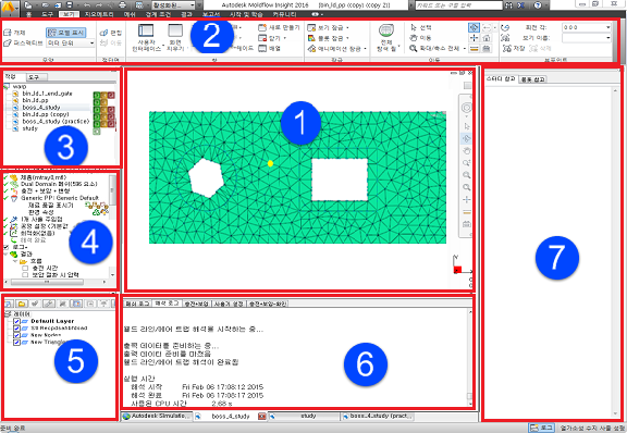

사용자 인터페이스
프로그램과 상호 작용할 수 있도록 사용자 인터페이스 상단의 리본 내에 명령과 옵션이 있습니다.
사용자 인터페이스
화면 지우기 기능(보기 탭 > 창 분할창)은 모델 분할창만 보기와 모든 활성 패널 보기 사이에서 전환합니다. 이 도구를 사용하여 모델을 더 크게 표시할 수 있습니다.
1. 모델 분할창
모델 분할창은 사용자 인터페이스에서 가장 큰 섹션입니다. 모델 분할창의 아래쪽을 따라 여러 개의 탭이 있습니다. 각 탭은 프로젝트의 현재 세션에서 열려 있는 서로 다른 스터디를 나타냅니다. 활성 스터디 앞에는 해당 탭에 있습니다.
2. 리본
모든 명령은 창 상단의 명령 탭에 위치하며 활성화한 탭에 따라 변경됩니다. 예를 들어 제품 모델링과 관련된 모든 명령은 지오메트리 탭에서 찾을 수 있으며 해석 결과 관련 모든 명령은 결과 탭에서 찾을 수 있습니다.
논리적 패널 그룹화를 통해 명령을 추가로 구성할 수 있습니다. 추가 명령을 표시하도록 여러 패널이 확장됩니다.
3. 프로젝트 보기 분할창
프로젝트 보기 분할창은 해석 중인 모델에 대한 정보를 표시합니다. 이 분할창은 작업 탭의 위쪽 섹션에 있습니다. 프로젝트의 모든 스터디가 해당 스터디와 관련된 해석 순서 및 메쉬 유형을 알려주는 아이콘과 함께 이 섹션에 나열됩니다. 프로젝트 분할창에서 스터디나 프로젝트 아이콘 자체를 마우스 오른쪽 버튼으로 클릭할 경우 상황에 맞는 메뉴가 나타나 해당 프로젝트나 스터디의 속성을 포함한 여러 가지 도구에 액세스할 수 있습니다.
4. 스터디 작업 분할창
스터디 작업 분할창은 작업 탭의 아래쪽 섹션입니다. 여기에는 활성 스터디에 대한 상세 정보가 표시됩니다. 스터디 작업 분할창에서 항목을 마우스 오른쪽 버튼으로 클릭할 경우 클릭한 항목에 따라 변경되는 상황에 맞는 메뉴가 활성화됩니다.
5. 레이어 분할창
레이어는 모델의 구성요소를 분리할 수 있는 구성 도구로서, 모델을 보다 효율적으로 시각화, 조작 및 편집하도록 도와줍니다. 레이어 분할창은 그래픽 사용자 인터페이스의 왼쪽 아래에 있습니다.
레이어 분할창에서는 활성 모델과 연관된 레이어를 추가, 활성화, 삭제 및 수정할 수 있습니다. 각 도면층을 개별적으로 표시하거나 다른 도면층과 함께 표시할 수 있습니다.
6. 로그 분할창
해석이 실행된 후 모델 분할창 아래에 로그 분할창이 표시됩니다. 스터디 작업 분할창에서 로그 상자를 선택하여 언제든지 로그 분할창을 표시하거나 숨길 수 있습니다.
7. 참고 분할창
참고 분할창은 Moldflow 결과 파일 작성자가 기록한 텍스트 참고를 표시합니다.
