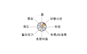

휠이라고도 하는 Steering Wheels는 커서를 따르는 추적 메뉴이며 이를 사용하여 다양한 2D 및 3D 탐색 도구에 액세스할 수 있습니다.
SteeringWheels를 사용하면 많은 공통된 탐색 도구를 하나의 단일 인터페이스로 조합하여 시간을 단축할 수 있습니다. 다음 그림에는 사용 가능한 다양한 휠이 나타나 있습니다.
전체 탐색 휠
기본 객체 보기 휠
미니 전체 탐색 휠
미니 객체 보기 휠
휠의 모양
제공된 여러 가지 휠 스타일 사이에서 전환하거나 크기와 불투명도를 조정하여 휠의 모양을 조정할 수 있습니다. 큰 및 미니의 2개 스타일로 휠(2D 탐색 휠은 제외)을 사용할 수 있습니다.
휠의 크기에 따라 휠에 있는 쐐기와 레이블의 크기가 달라지며, 불투명도에 따라 휠 뒤의 모형에 있는 객체의 가시성이 조정됩니다.
휠 툴팁, 도구 메시지, 도구 커서 문자
휠의 각 버튼 위에 커서를 놓으면 툴팁이 표시됩니다. 도구모음은 휠 아래 나타나며 웨지 또는 버튼을 클릭할 때 수행되는 조치를 식별합니다.
도구모음과 유사한 도구 커서 텍스트는 휠에서 탐색 도구 가운데 1개를 사용할 때 표시됩니다. 도구 메시지는 탐색 도구가 활성일 때 표시되며 도구 사용과 관련된 기본 지침을 제공합니다. 도구 커서 텍스트는 활성 탐색 도구의 이름을 커서 옆에 표시합니다. 도구 메시지와 커서 텍스트의 사용 불능화는 미니 휠 또는 큰 전체 탐색 휠을 사용할 때 표시되는 메시지에만 영향을 미칩니다.
