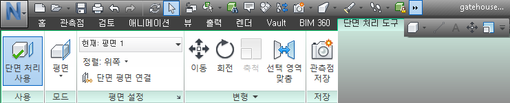

Navisworks 창의 맨 위에 있는 신속 접근 도구막대에 자주 사용하는 명령이 표시됩니다.
Navisworks Navisworks Freedom

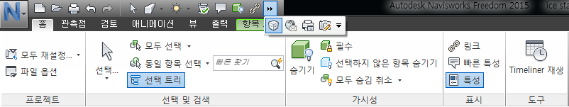

신속 접근 도구막대는 리본 위 또는 아래에 배치할 수 있습니다. 기본 명령 오른쪽의 신속 접근 도구막대에 버튼 수를 제한 없이 추가하고 버튼 사이에 구분 기호를 추가할 수 있습니다. 도구막대의 최대 길이를 넘어서는 명령은 플라이아웃 버튼 으로 표시됩니다.

신속 접근 도구막대의 리본 버튼 추가 및 제거
  1. 신속 접근 도구막대에 추가할 버튼이 포함된 탭과 패널로 이동합니다.
  2. 리본의 버튼을 마우스 오른쪽 버튼으로 클릭하고 신속 접근 도구막대에 추가를 클릭합니다.
  3. 신속 접근 도구막대에서 버튼을 제거하려면 버튼을 마우스 오른쪽 버튼으로 클릭하고 신속 접근 도구막대에서 제거를 클릭합니다.
신속 접근 도구막대 이동
  1. 신속 접근 도구막대 사용자화 드롭다운 버튼 을 클릭합니다.
  2. 리본 아래에 표시 또는 리본 위에 표시를 선택합니다.
    팁: 신속 접근 도구막대의 버튼을 마우스 오른쪽 버튼으로 클릭하고 리본 위/아래에 신속 접근 도구막대 표시를 선택해도 됩니다.
