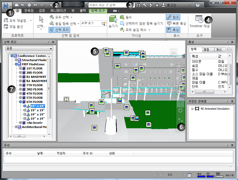

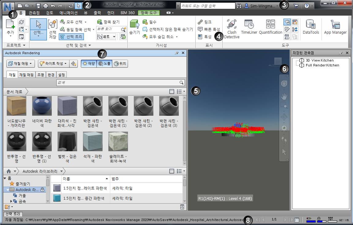

Navisworks 인터페이스에는 응용프로그램 메뉴, 신속 접근 도구막대, 리본, 고정 가능한 창, 대화상자 및 상황에 맞는 메뉴와 같이 작업을 수행할 때 사용할 수 있는 일반적인 Windows 요소가 많이 포함되어 있습니다.
인터페이스 구성요소
이 섹션에서는 표준 Navisworks 인터페이스의 기본 구성요소에 대해 간략하게 설명합니다.
인터페이스는 직관적이며 배우고 사용하기 쉽습니다. 작업 방식에 맞게 응용프로그램 인터페이스를 조정할 수 있습니다. 예를 들어, 인터페이스가 혼잡해지지 않도록 자주 사용하지 않는 고정 창을 숨길 수 있습니다. 리본 및 신속 접근 도구막대에서 버튼을 추가하고 제거할 수 있습니다. 또한 표준 인터페이스에 다른 테마를 적용할 수 있습니다.
Navisworks 인터페이스 Navisworks Freedom 인터페이스
1. 응용프로그램 버튼 및 메뉴5. 장면 뷰
2. 신속 접근 도구막대6. 탐색 도구
3. 정보센터7. 고정 가능한 창
4. 리본8. 상태 막대
