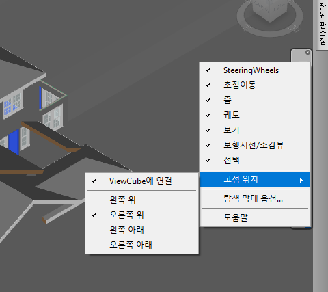

탐색 막대에서 Autodesk® ViewCube®, SteeringWheels® 및 3Dconnexion® 3D 마우스를 비롯하여 모형에서 대화형 탐색 및 방향과 관련된 도구에 액세스할 수 있습니다.
탐색 막대는 장면 뷰에 있으며 기본적으로 오른쪽 위에 고정되어 있습니다.
탐색 막대에서 사용자화 버튼
을 클릭하여 탐색 막대에 표시되는 항목을 사용자화합니다. 또한 고정 위치를 변경하고 옵션 편집기에 액세스한 다음 온라인 도움말을 열 수 있습니다.
자세한 내용은 탐색 막대 항목을 참고하십시오.
