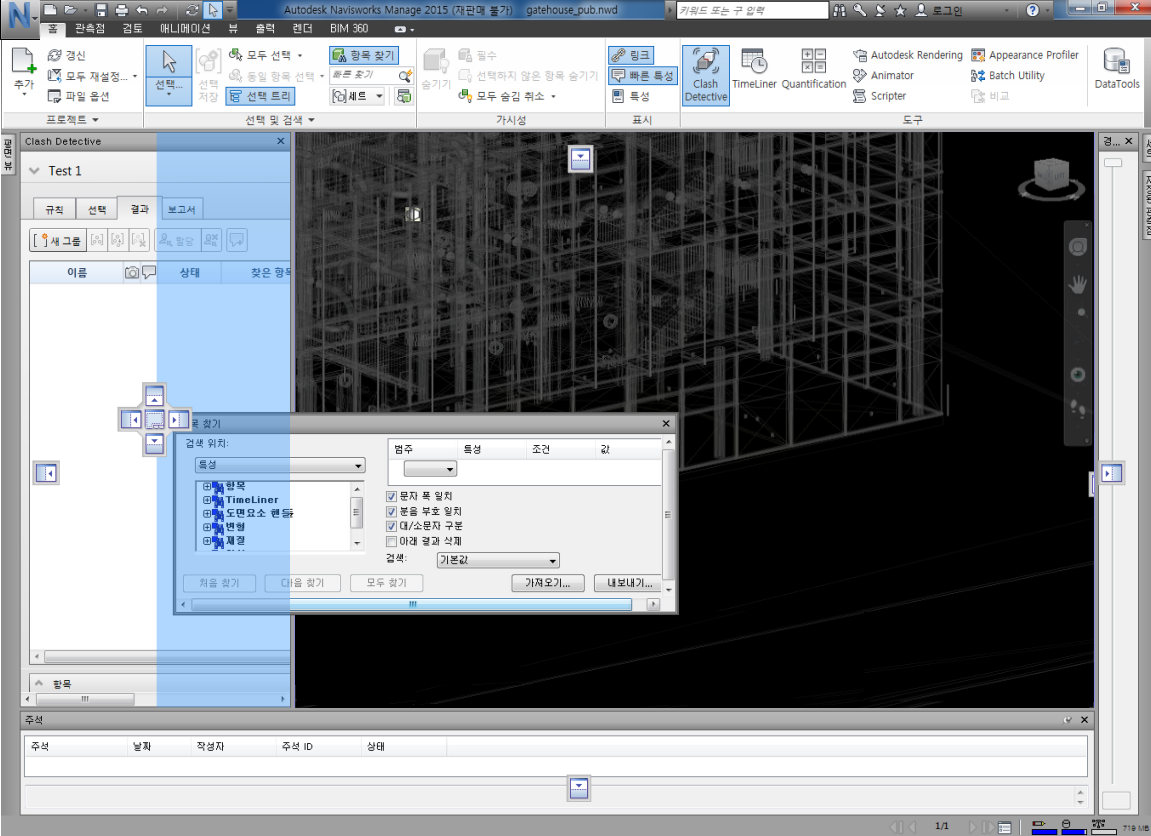

고정 도구는 나머지 캔버스로 끌어온 창의 관계를 나타내며, 끌어다 놓기 대상을 고정시킬 수 있습니다.
이 도구에는 놓기 대상을 나타내는 컨트롤 내부 구역과 외부 구역이 있습니다. 내부 구역의 5개 스티커는 캔버스에서 가장 가까이 있는 적절한 영역을 기준으로 창을 고정시키는 데 사용되지만 외부 구역의 4개 스티커는 캔버스 자체를 기준으로 하여 창을 고정시키는 데 사용됩니다.
또한 고정 도구는 창에 의해 점유되는 공간의 시각적 미리보기를 제공합니다. 이러한 미리보기는 창을 이동할 때와 마우스가 스티커 중 하나에 있으면 표시됩니다.

고정 도구를 사용하여 창 이동
- 창의 맨 위 또는 창의 한 쪽에 있는 제목 막대를 클릭하여 창을 고정시킬 위치로 끕니다. 이렇게 하면 고정 도구가 활성화됩니다.
- 창이 점유할 영역을 나타내는 고정 도구의 스티커 위로 창을 끕니다.
- 창을 해당 위치에 고정시키려면 마우스 버튼을 놓습니다. 창 크기가 영역에 맞게 자동으로 조정됩니다.
