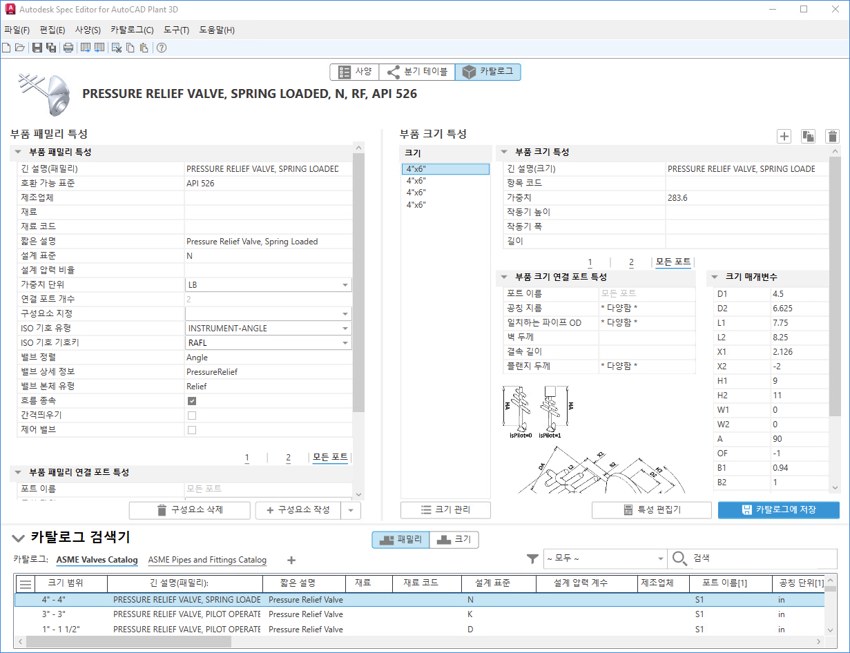

카탈로그 탭
카탈로그 컨텐츠를 수정하여 부품 정보를 사용자화합니다.
카탈로그에서 부품을 제거하거나 추가하고 AutoCAD Plant 3D toolset 모델링에서 사용할 수 있도록 부품 치수를 비롯한 부품 특성을 변경할 수 있습니다.
부품 패밀리 특성
제조업체와 설계 표준 같은 부품 패밀리 특성 값을 설정합니다. 수정된 특성 값은 카탈로그 검색기에서 즉시 업데이트되지 않습니다. 특성 값을 설정하려면 테이블에서 선택한 부품에 특성 값을 적용하거나 부품 사본을 카탈로그에 추가합니다.
부품 패밀리 연결 포트 특성
부품이 파이프 또는 파이프 구성요소에 연결되는 방식을 정의하는 값을 설정합니다. 개별 포트 또는 모든 포트에 대한 값을 설정할 수 있습니다.
구성요소 삭제
카탈로그 부품 테이블에서 선택한 부품을 제거합니다.
구성요소 작성
카탈로그에 새 구성요소를 추가합니다.
구성요소 복제
기존 구성요소를 카탈로그에 복제합니다.
부품 크기 특성
개별 크기에 대한 부품 크기 특성 값을 설정합니다. 수정된 특성 값은 카탈로그 검색기에서 즉시 업데이트되지 않습니다. 특성 값을 설정하려면 테이블에서 선택한 부품에 적용하거나, 부품 사본을 카탈로그에 추가해야 합니다.
부품 크기 연결 포트 특성
크기 매개변수
치수를 설정할 수 있는지 여부를 지정합니다. 일부 부품은 치수 설정을 지원하지 않습니다.
버튼 추가
선택한 구성요소의 크기를 추가합니다.
복제 버튼
선택한 구성요소의 기존 크기를 복제합니다.
제거 버튼
선택한 구성요소의 크기를 삭제합니다.
크기 관리
카탈로그에 포함할 크기의 선택 범위를 조정합니다. 또한 각 개별 크기의 치수를 편집합니다.
특성 편집기
특성을 편집할 수 있는 카탈로그 특성 편집기 대화상자를 표시합니다.
카탈로그에 저장
수정된 특성 값을 카탈로그에서 선택한 항목에 저장합니다.
카탈로그 검색기
