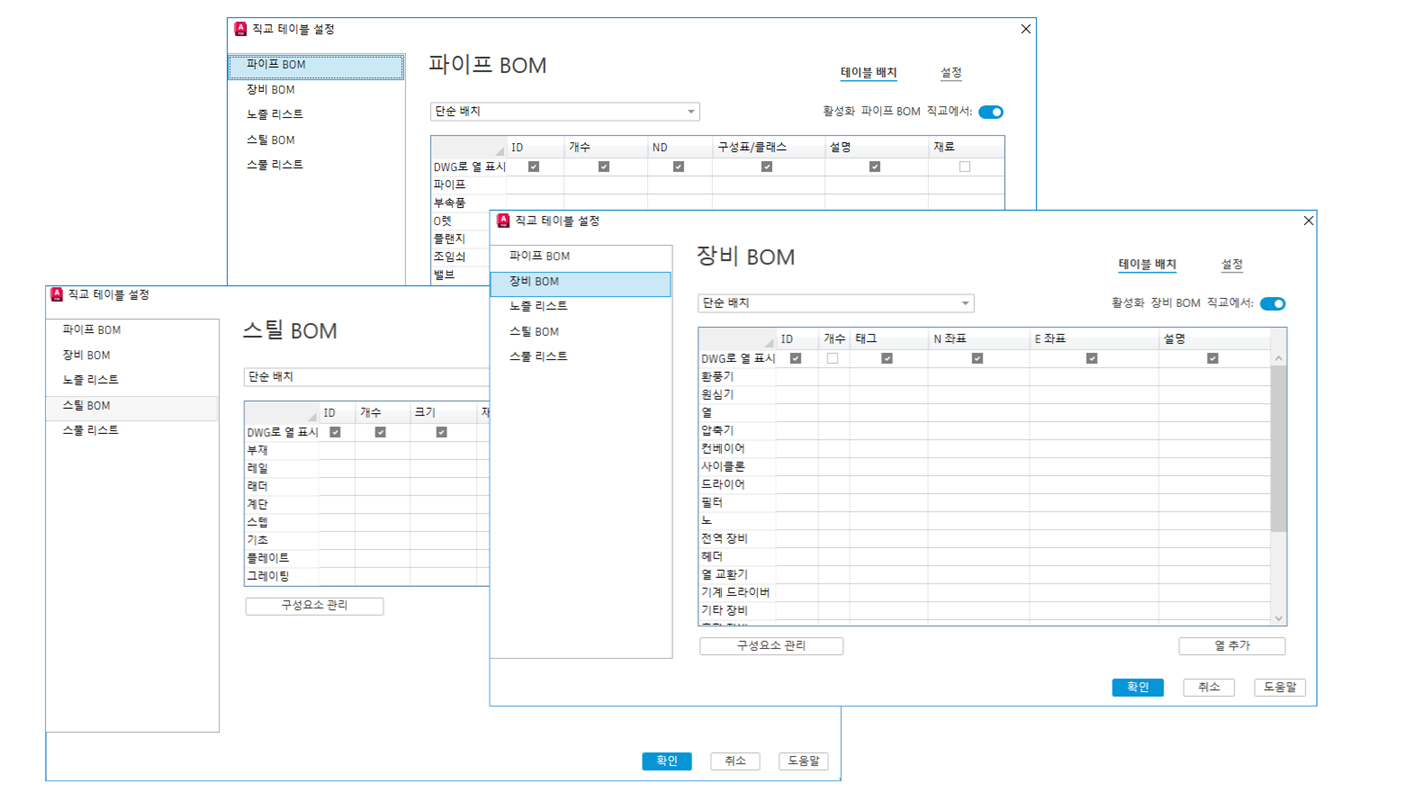

파이프, 장비 및 스틸 BOM 사용자화
파이프, 장비 및 스틸에 대한 재료 명세서(BOM)를 직교 도면에 배치할 수 있습니다. 또한 BOM에 표시할 구성요소 및 특성을 선택할 수 있습니다. 구성요소는 행으로 그룹화되고 특성에 따라 정렬할 수 있습니다.
BOM에 긴 설명(패밀리), 긴 설명(크기) 또는 사용자 설명을 표시하도록 선택할 수도 있습니다.

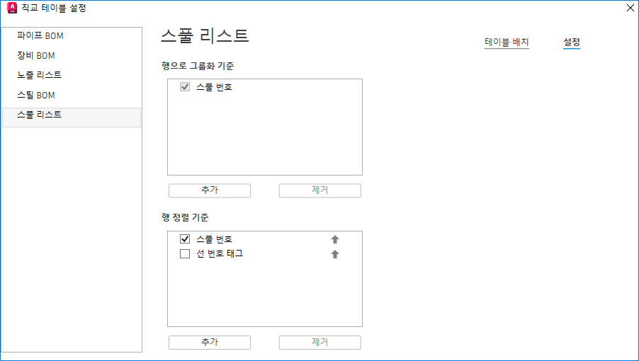

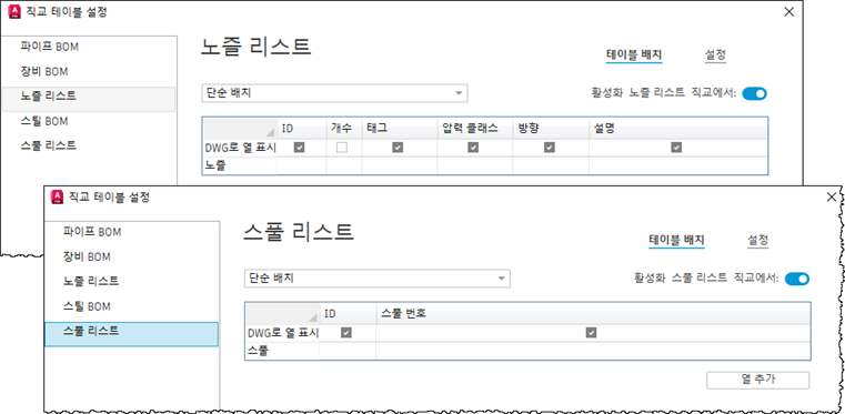

노즐 및 스풀 리스트 사용자화
노즐 및 스풀 리스트를 직교 도면에 배치하고 리스트에 표시할 특성을 선택할 수 있습니다.
주: PLANTORTHONOZZLEDIRECTION을 사용하여 직교 노즐 리스트에서 노즐 방향을 노즐 부착 포트 또는 노즐 포트와 동일하게 표시합니다.
주: 스풀 리스트에는 스풀 번호가 지정된 스풀만 표시됩니다.
