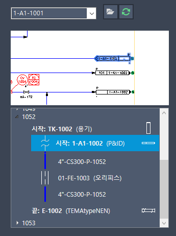

P&ID 미리보기
드롭다운 리스트에서 선택한 P&ID 도면의 미리보기를 제공합니다.
미리보기 영역의 색상을 변경하려면 미리보기 영역을 마우스 오른쪽 버튼으로 클릭하고 배경 색상 반전을 선택합니다.

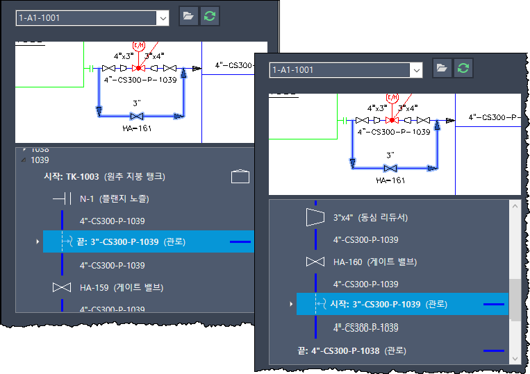

트리 뷰
트리의 각 노드는 P&ID 도면의 선 그룹을 나타냅니다. 인라인 구성요소, 분기, 오프 페이지 커넥터, 시작/끝 장비 및 각 선 그룹과 연관된 노즐은 파이프라인의 흐름 방향에 따라 정렬됩니다.
  • 분기: 선 세그먼트의 각 분기가 트리 뷰에 나열되며 흐름 방향이 명확하게 식별됩니다.
    • 분기는 분기가 유출부(끝) 또는 유입부(시작) 인지를 나타내는 접두어와 아이콘으로 표시됩니다.
    • 분기를 확장하면 분기의 선 세그먼트, 인라인 구성요소 및 시작점/끝점을 볼 수 있습니다.
  • 오프 페이지 커넥터(OPC): 오프 페이지 커넥터는 흐름 방향, 유출부(끝) 또는 유입부(시작)를 나타내는 접두사와 아이콘 으로 식별됩니다.
    • 여러 P&ID 도면에서 오프 페이지 커넥터로 연결된 선 그룹의 경우 다른 P&ID 도면의 시작/끝 구성요소가 트리 뷰에 표시됩니다.
    • 연결된 선 세그먼트를 보려면 오프 페이지 커넥터를 두 번 클릭합니다.
