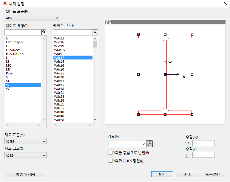

부재 설정 대화상자
주요 구조 부재 작성하기 위한 기본 설정을 지정합니다.
쉐이프 표준
부재의 기본 표준을 설정합니다.
쉐이프 유형
쉐이프 유형을 설정합니다.
쉐이프 크기
쉐이프 크기를 설정합니다.
재료 표준
부재의 기본 재료 표준을 설정합니다.
재료 코드
부재의 기본 재료 코드를 설정합니다.
주: 표준 사이트를 사용하여 재료 코드 설명을 검색할 수 있습니다. 예를 들어, http://www.astm.org/Standard/index.shtml에서 검색 상자에 A558을 입력합니다.
각도
각도 값을 설정합니다. 현재 값을 90도씩 늘리려면 아이콘을 클릭합니다.
Y축을 중심으로 반전
부재 방향을 반전합니다.
Y축과 Z UCS 정렬
Y축과 Z UCS를 정렬하여 부재 방향을 설정합니다.
수평
원점의 수평 배치를 입력한 값으로 설정합니다.
수직
원점의 수직 배치를 입력한 값으로 설정합니다.
특성 일치
도면 영역에서 부재를 클릭하라는 프롬프트를 표시하고, 선택한 부재와 동일한 값으로 필드를 채웁니다.
방향
구조 객체에 적용된 선택한 옵션의 미리보기를 표시합니다.
