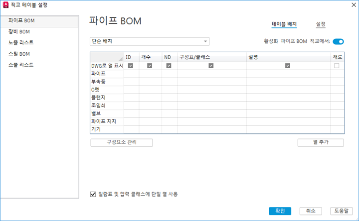

테이블 배치 탭(직교 테이블 설정 대화상자)
직교 도면에서 BOM 테이블의 유형 및 열을 구성합니다.
직교에서 <테이블> 활성화
직교 도면에서 특정 테이블의 표시를 전환합니다.
템플릿 드롭다운 리스트
배치 템플릿 유형(단순 배치, 범주 제목으로 그룹화됨 또는 독립 열로 그룹화됨)을 지정합니다.
테이블 그리드
끌어서 놓는 방식으로 열(범주 열 포함)을 재구성할 수 있습니다. 마우스 오른쪽 버튼을 클릭하여 그룹을 위와 아래로 이동할 수 있습니다. 행 또는 열은 제거할 수 없습니다.

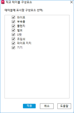

구성요소 관리
테이블에 표시할 구성요소를 지정합니다.
주: 파이프, 장비 및 구조 BOM에서만 사용할 수 있습니다.

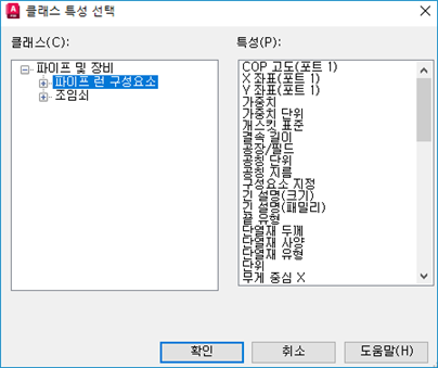

열 추가
테이블에서 추가 열의 특성을 선택할 수 있는 클래스 특성 선택 대화상자를 엽니다.
일람표 및 압력 클래스에 단일 열 사용
SCH/CLASS라는 열을 작성합니다.
주: 파이프 BOM에서만 사용할 수 있습니다.
