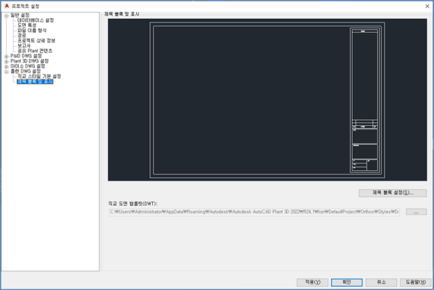

직교 제목 블록 및 표시
직교 도면 템플릿을 지정합니다.
액세스 방법
 리본: 홈 탭 프로젝트 패널 프로젝트 관리자 프로젝트 설정 직교 DWG 설정 노드 클릭
 바로 가기 메뉴: 프로젝트 관리자 프로젝트 아이콘을 마우스 오른쪽 버튼으로 클릭 특성 클릭
 명령 입력:  projectsetup
제목 블록 및 표시
제목 블록 미리보기
제목 블록의 미리보기를 표시합니다.
제목 블록 설정
제목 블록 설정 리본 상황별 탭을 표시합니다. 직교 설정을 클릭하면 직교 구성요소의 도면층을 지정할 수 있는 직교 생성 설정 대화상자가 표시됩니다.
직교 도면 템플릿(DWT)
직교 템플릿 디렉토리의 위치를 설정합니다. 다른 위치 또는 템플릿을 찾아서 선택할 수 있습니다.
