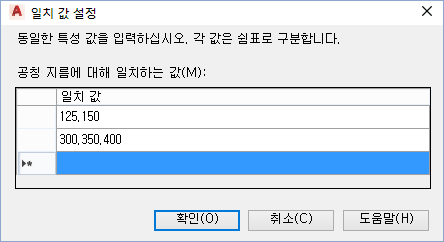

일치 값 설정 대화상자
조인트 유형에 대한 일치하는 특성 값을 설정합니다.
일치 값
호환되는 특성 값을 식별합니다. 각 줄에서 쉼표로 구분된 값(예: 125, 150)을 추가하여 일치를 나타낼 수 있습니다.
영국식 값과 미터법 값을 일치시키려면 첫 번째 값을 영국식으로 지정하고 두 번째 값을 미터법으로 지정합니다. 예를 들어, 크기에 대해 4,100을 지정하고, 압력 클래스에 대해 150,10PN을 지정합니다.
